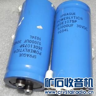

我改了台马兰士PM50功放,机子原来是一切正常能用的,更换滤波电容想加大点功率时,直接烧了110V的电源,连机上的电源保险也烧了
全机全改欧州古董电容,但滤波原来是ELNA 51V15000UF的,我换了思碧化工,63V22000UF,共换了一对,改好后插电,第一次不通,以为接触不良,拔电重插后,直接看见220V转110V的电源冒烟,机子已经不通电了,是瞬红500W的电源,不是说功放滤波电容,耐压越容量越高越好的吗?请问高人,为什么换了大的电容会烧机?那110V的机应该怎么计算耐压和容量,应该换多大合适?

就是这台机和这电容。

发表于 2018-9-5 22:28:08 | 显示全部楼层
换的电容有没有可能质量不行?
 楼主| 发表于 2018-9-5 22:35:32 | 显示全部楼层
换的电容我用万能表量过,是正常的,没有坏的情况。
发表于 2018-9-5 22:40:49 | 显示全部楼层
电容加大了开机瞬间电容充电电流增加有可能全桥因过流烧毁击穿。
发表于 2018-9-5 22:42:13 | 显示全部楼层
电容漏电是量不出来的。
 楼主| 发表于 2018-9-5 22:44:54 | 显示全部楼层
110V的功放怎么计算?增加大点功率,应该更换多大才合适?

 楼主| 发表于 2018-9-6 00:43:39 | 显示全部楼层
我怀疑商家卖到无极电容给我,电容接脚黑色底面有一边标+号,不一定是有极电容,可能商家都不知道是无极电容,要不以前改过这么多机,也没见有烧机的原像。
