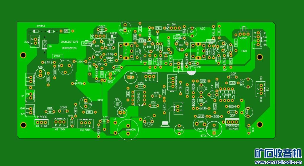

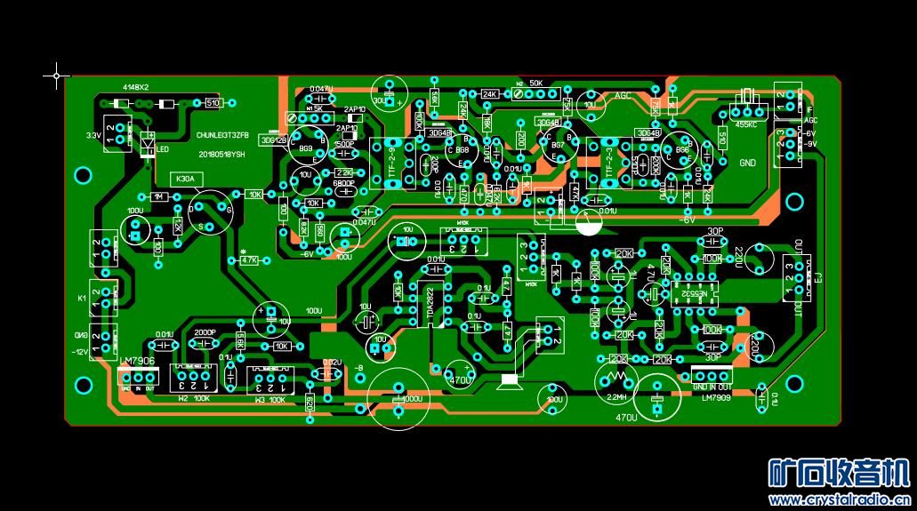

坛友发布的春雷3T3收音机新版,感觉不错,于是购了一套,板子到手,总体感觉不错,但由于年龄关系,线路板上一些数值看得不是很清楚,譬如4.7K和47K,感觉难确定,建议YSH先生把完整的图纸发在这里,这样,方便和线路板对照,谢谢!

发表于 2018-9-6 23:14:42 | 显示全部楼层
QQ截图20180517120637.jpg QQ截图20180518124632.jpg QQ截图20180906230839.jpg QQ截图20180906230839.jpg QQ截图20180906230922.jpg

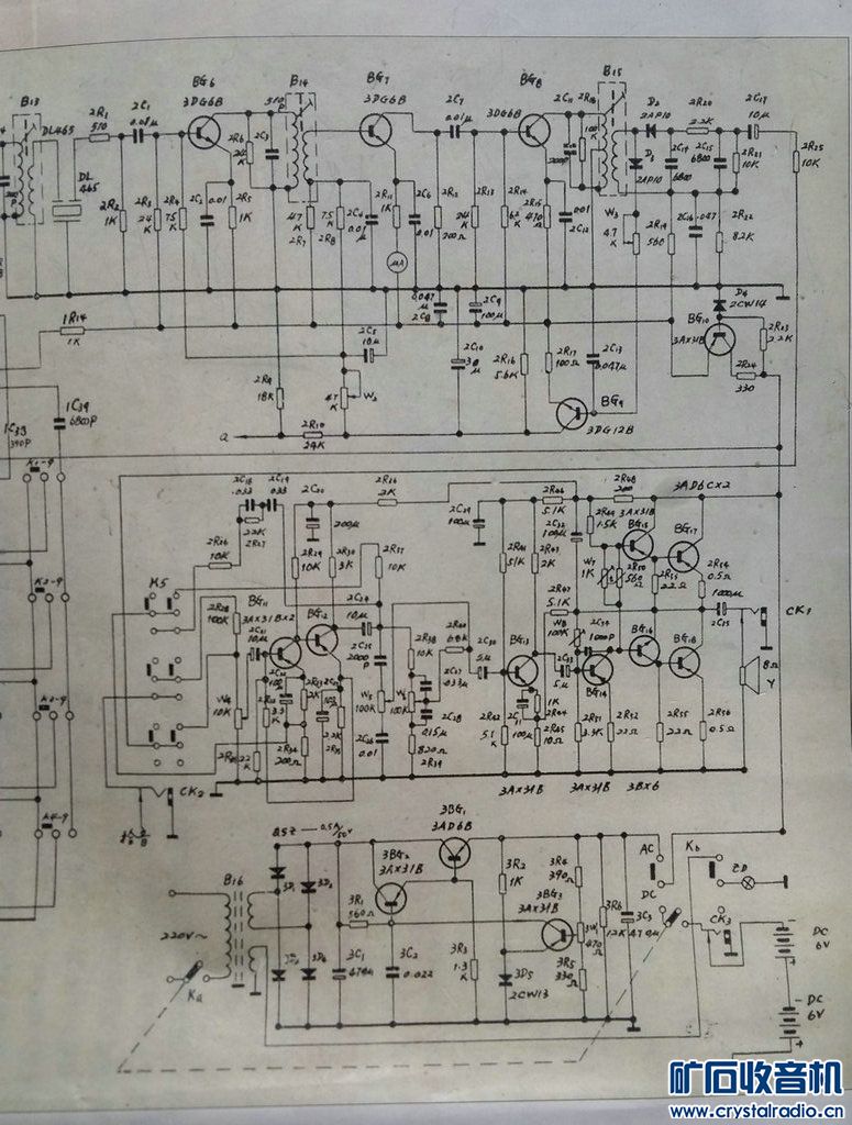

发表于 2018-9-6 23:26:54 | 显示全部楼层

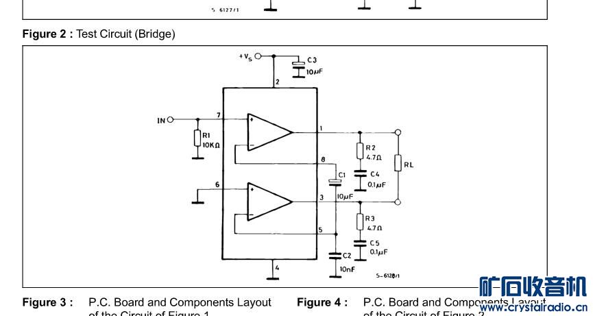

发表于 2018-9-6 23:40:38 | 显示全部楼层
QQ截图20180906233839.jpg TDA2822功放图

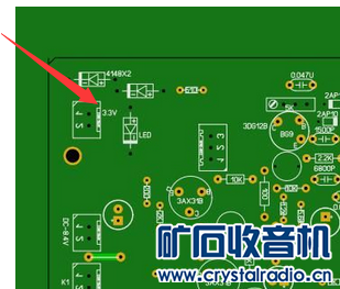

 楼主| 发表于 2018-9-7 06:32:12 | 显示全部楼层
感谢ysh先生抽空回复,但还是希望与原机不同的地方出个完整的图,这样可以方便客户,譬如这个截图中红箭头所标,是3.3V还是33V,理解上应该是3.3V,但图上看却又是33V。
发表于 2018-9-7 11:12:38 | 显示全部楼层
wbswyh 发表于 2018-9-7 06:32
感谢ysh先生抽空回复,但还是希望与原机不同的地方出个完整的图,这样可以方便客户,譬如这个截图中红箭 ...
是3.3V,给3610频率显示组件的电源端。
