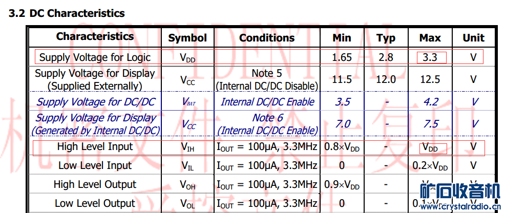

上图为0.96 OLED手册截图,可见IO最高电压为3.3V。
我有这样一个疑问:
如果单片机的IO电压为3.3V,则一定有个3.3V的电源为单片机IO供电,用这个电源直接给液晶屏供电即可。
如果单片机的IO电压为5V,则一定有个5V的电源为电片机IO供电。如果液晶屏的电压还是3V,就需要给液晶屏提供一个3V的电源,并通过相关电路把IO的5V转成3.3V。现在(很多)液晶屏(转接版)自带了5V转3.3V的三端稳压,却不提供把IO的5V转成3.3V的电路。换句话说,好事做了一半却不做全套(如果是我做,要么不做要么做全套的。),动机何在呢?
发表于 2018-9-5 23:09:40 | 显示全部楼层
[url=forum.php?mod=redirect&goto=findpost&pid=19539888&ptid=1684692]wenjunlin1979 发表于 2018-9-5 21:18
, ...好事做了一半却不做全套(如果是我做,要么不做要么做全套的。),动机何在呢
动机动机,主观能动性才是动机 它们那样做未必就是主观能动性的结果,大部分是
1、偷懒
2、疏忽
3、不懂!
所以并非有所动机。
那么导致这个结果的原因何在呢?以 SSD130x 为荔枝,人家手册(当然也不详细,起码直流特性就没说 IO 拉灌电流极限值问题)说兼容 8080/6800 总线,那么这是兼容 5V 总线的意思吗?还真不是。TTL 总线是 5V,但不等于 5V 总线是 TTL 总线,因为,TTL IO 的拉灌电流是不等的。熟悉 TTL IO 的应该清楚,在 TTL 电路中如果要点亮一个 LED,又不用三极管驱动而是直接 IO 驱动的话,通常是 LED 的公共端接到 VCC,谁什么不是 LED 公共端接到 GND 呢?因为,TTL IO 灌电流能力很强,几十 mA 轻轻松松,点个 LED 没问题;但拉电流能力很弱,几百 uA 到数 mA 级别...
所以,一个兼容 TTL IO 的器件,可能也是这样设计的,它可以接受很强的灌电流,但拉电流不能 --- 你用 5V IO 驱动这个 3.3V IO 的时候,灌电流(低电平)反正都没差别大家都是 0V;但拉电流(高电平)的时候,原本设计的 TTL 5V 拉电流能力只有不到 1mA,所以用在这个 3.3V IO 上折腾不起什么风浪;但你...的 MCU 是不是有很强推挽输出缓冲,拉电流几十甚至上百 mA 的 IO 啊 所以人家觉得你可以直接把 5V IO 接过去,结果你接过去几天就把人家 LCM 搞坏了
btw. 这里只是一个荔枝,因为厂家遮遮掩掩的缘故我也不清楚 SSD130x 的 IO 拉灌电流特性,反正厂家不肯说。但你用的 MCU 应该在直流特性一节详细给出了 IO 的拉灌电流特性(而且还是和 VCC 相关的)。拉电流强的 MCU(比如 AVR)烧器件也不算稀罕事哦
