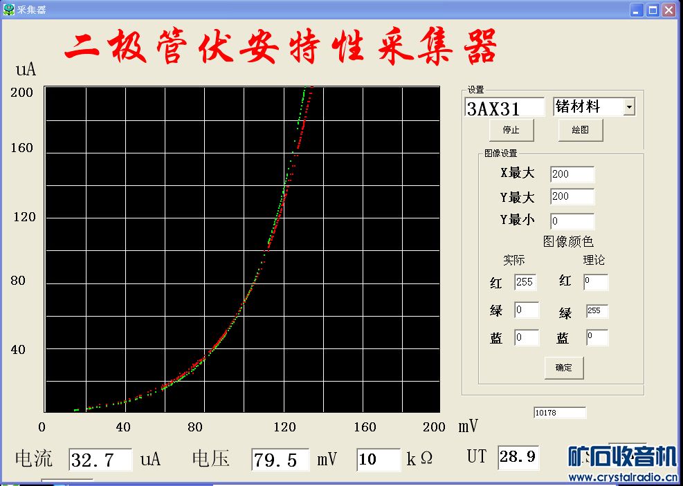

发表于 2018-9-7 17:00:08 | 显示全部楼层
pn结正向电阻的大小还可能跟他的最大输出电流有关,下图是我测量的3AX31和3AG1B的伏安曲线。
 楼主| 发表于 2018-9-7 17:17:41 来自手机 | 显示全部楼层
你的图也是高频管结电压高
