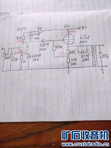

仿白老版主6n9p推6n1阴极输出耳放,请前辈们给看看各工作点电压行不?谢谢!

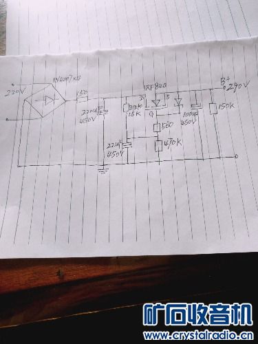

 楼主| 发表于 2018-9-10 15:09:07 来自手机 | 显示全部楼层
这样听2天,无变化就装机。非常感谢白老版主的指导!自己已十分满意了。

忘了画灯丝电源,6n9p和6n1都是交流点灯,两组6.56v 0.8mA。

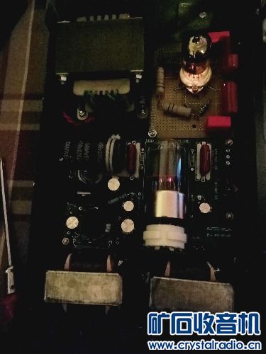

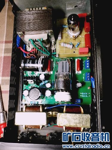

装箱完成,没装电位器,因装了电位器后有电流声。配索尼mp3或解码器都完美。
