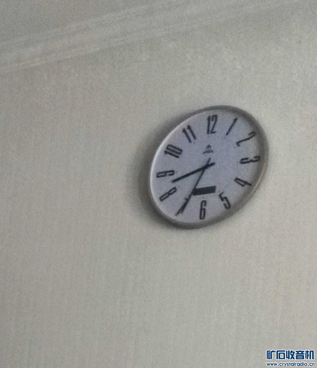

就是这种普通的石英钟,普通到找张图片都不好找。这钟买了好几年了,走时一直很准确。
而且是无秒针的静音款,20秒跳动一下,夜里不会影响睡眠。
故障现象:经常发生偷停,拿下来放到阳台上又正常了,拿回来还是偷停。

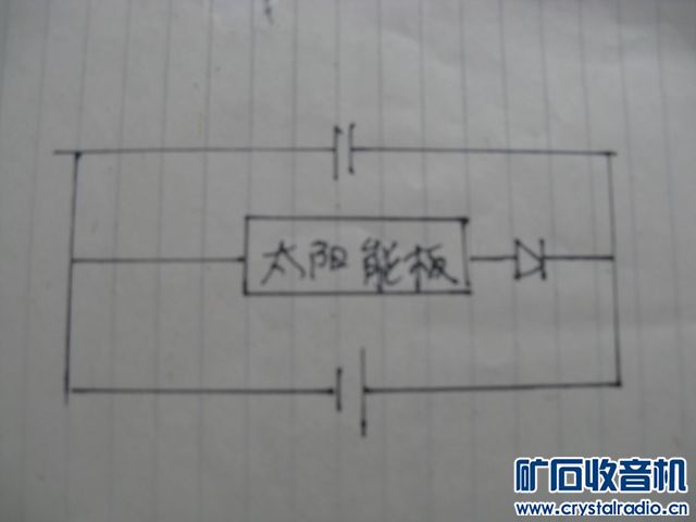

修理过程:这个钟有备用电池,一块CR2450,测量电压2.8V,不算低。
这个型号的电池不大常见,只能去钟表店或者网上找。厂家用这个型号大约也是在厚度上和2节7号电池做了个取舍。
买了新电池换上,还是偷停。
继续拆解,芯片的主供电源是那块太阳能电池和并联的电容。备用电池接了1个二极管后也并在上面。
看到那个二极管,大约明白了问题所在。应该是屋外的大树日渐茂盛,屋内光线越来越少,太阳能部分供电不足,备用电池加了那个二极管后跟没电的电池也差不多了(一般的经验,二极管会引起0.3-0.7V的压降)
看来这个钟暂时用不了太阳能了,环境光线不足。于是把太阳能板连线断开但不取下来,二极管两端直接短接,安装收工。
目前时钟一切正常,还在使用之前电压略有下降的旧电池。
总结:太阳能板似乎用了几年之后有衰减,但没有证据。厂家设计的备用电池方案似乎没起到作用,那个用来防止太阳能板向电池充电的二极管倒是带来了供电的问题。CR2450电池的容量比CR2032应该是大了不少,而且网上可以买到,这里也没有改成CR2032的必要。

发表于 2018-9-5 10:54:20 | 显示全部楼层
如果是UA级的,二极管压降应不大于0.3V的吧。改用肖特基可能才0.1V
 楼主| 发表于 2018-9-5 10:59:50 | 显示全部楼层
具体多少没测试,直接给短路掉了。屋子暗没法再用太阳能,也不需要这个二极管了。

发表于 2018-10-15 10:00:11 | 显示全部楼层
那个二极管接的不对,应该接在光电池输出端,就能有光充电,无光用电池。
 楼主| 发表于 2018-10-15 11:10:42 | 显示全部楼层
CR2450不是充电电池,设计师的想法应该是防止电池被充电,但没考虑二极管的压降问题。
您的接法是防止电池对太阳能板放电。
