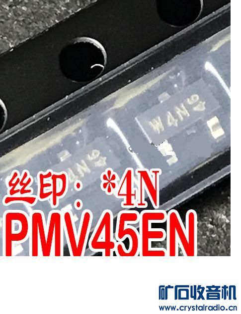

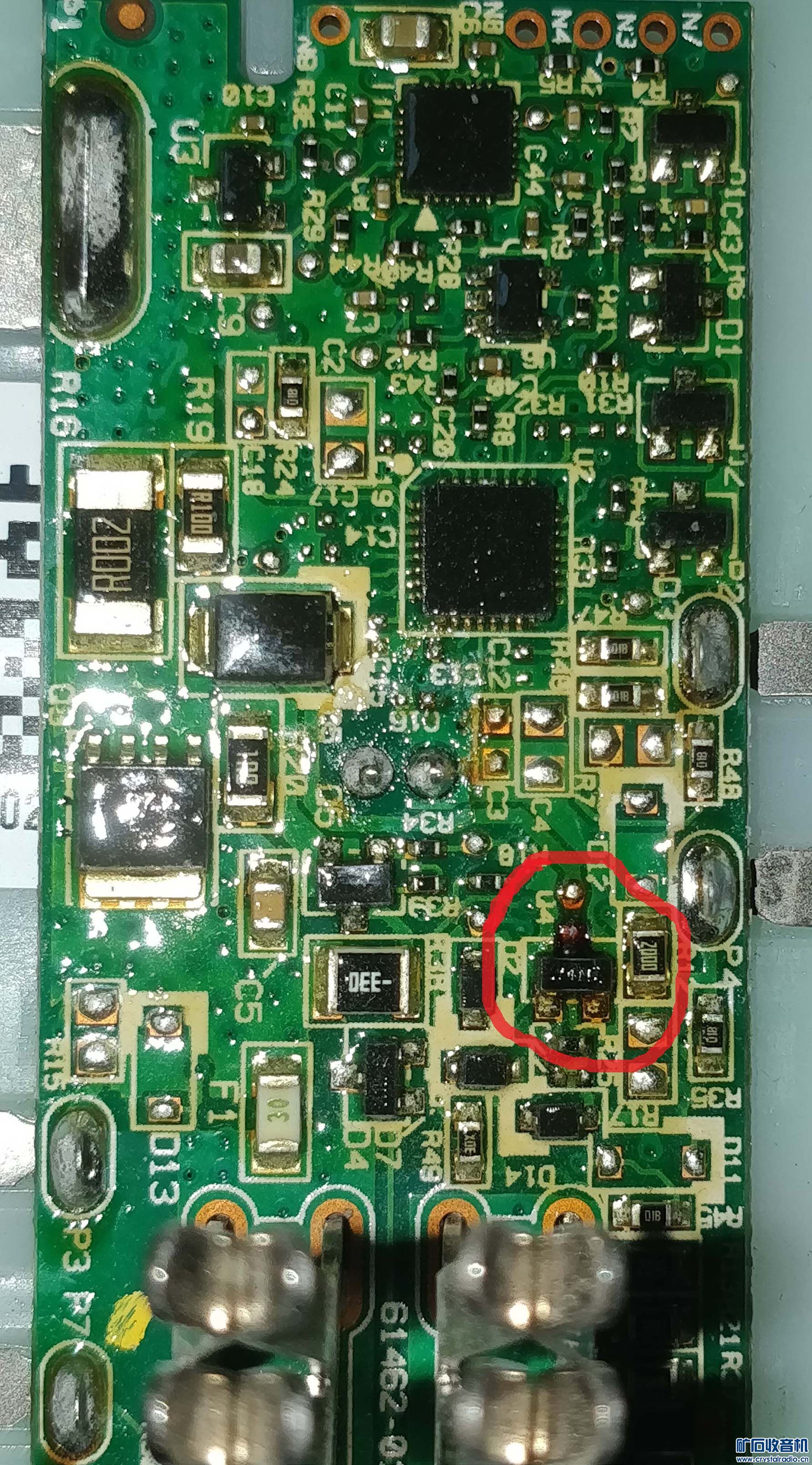

戴森V6的电池,闪红灯报警,按下电池上开关后能测到25V输出,但装入机器后不能使用,估计是电流达到到要求。目测保护板上有一个元件有点高温烤糊的样子(红圈中标出),拍了个特定型号好象是W4N48,不知起什么 作用,用什么 替换?

 楼主| 发表于 2018-9-26 07:00:24 来自手机 | 显示全部楼层
W4N48网上查不到资料,不知用什么替换。
 楼主| 发表于 2018-9-26 07:01:53 来自手机 | 显示全部楼层
杂货中转站 发表于 2018-9-20 10:25
测试方法就是把三极管取下来  然后吧EC焊盘短路一下
你说短路一下,是什么道理呢?安全吗?

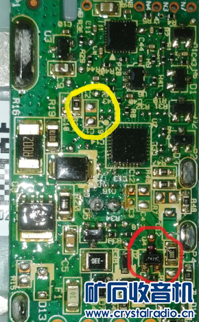

 楼主| 发表于 2018-9-26 07:51:09 | 显示全部楼层
casper4 发表于 2018-9-18 10:24
同问,载森的电池可以自己换电芯吗?
肯定可以换电芯阿!拆电板时,除了几个电池的焊点,特别注意下图中标黄圈的位子也要拆焊,是温度保护的焊点,我拆时没注意,否则几个电池焊点拆下后,电板就是下不来。

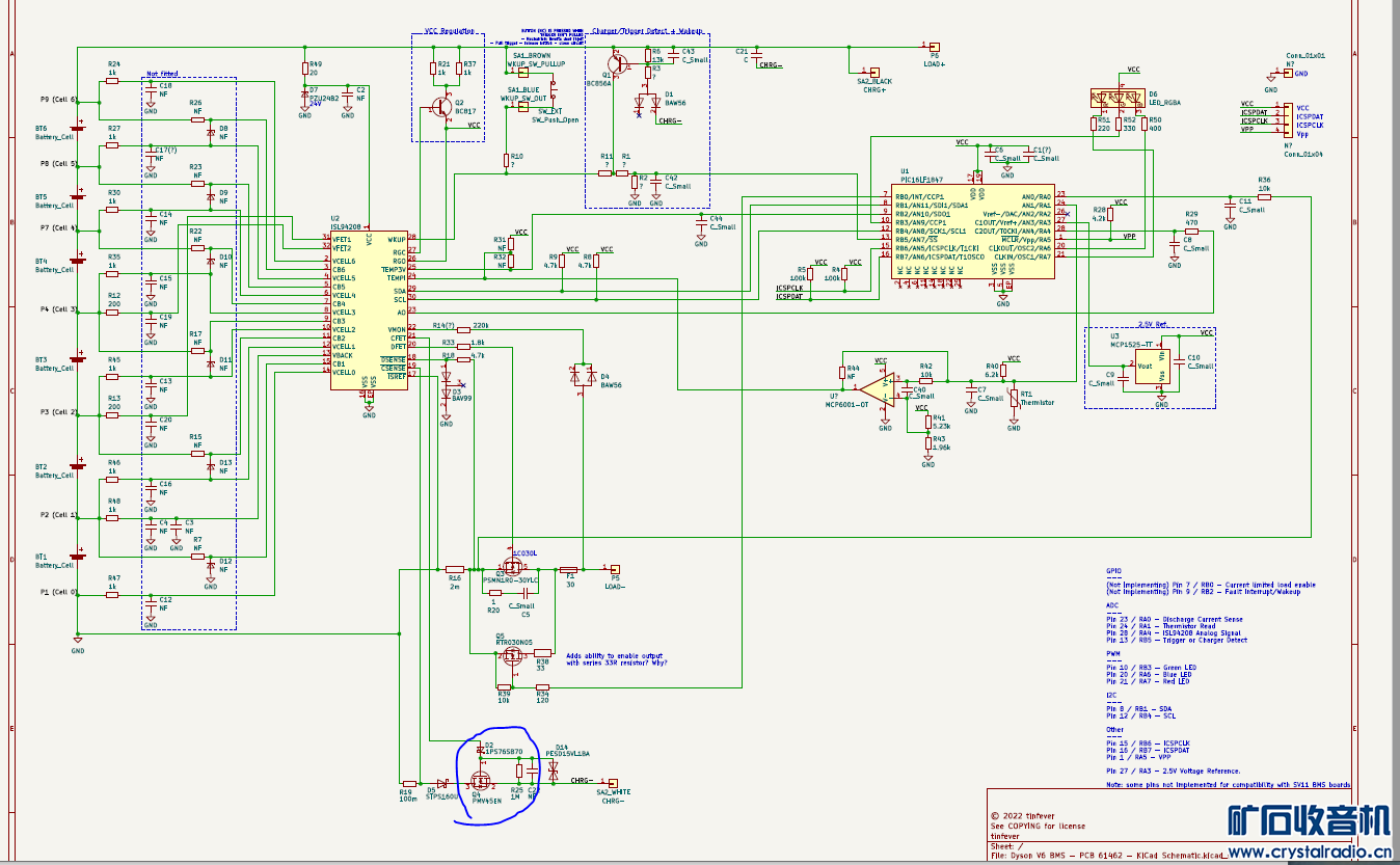

发表于 2022-11-30 14:58:14 | 显示全部楼层
这是一个VMOS管子。见原理图最下边,中间。
