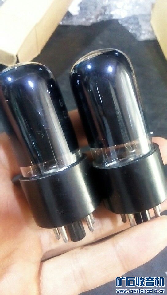

网上买来一对全新的苏联6n6C,就是国产的6P6P了,今天收到货发现灰尘较多,而且玻璃壳上很多擦痕,感觉不像全新,倒是上面印字很清晰。

绝对不可能用曙光6P6P冒充苏俄产品。苏俄产品一直都有U顶。曙光没有。难道要打开玻璃焊一个U顶进去,再封上玻璃拿来卖吧?那真是豆腐盘成肉价。苏俄大八脚管胶木管腰模具底部和国产的不一样,转角部分过渡较为圆润。玩多了苏俄电子管一眼就能看出来。技术区最要紧的是实事求是。拍脑瓜灵光一闪张口就来拿了积分走人是没用的。

会不会是翻新的呢?

这管子如果是真货,至少得是四五十年前的,你看那管子的包装盒能有四五十年了吗?至少包装盒是后配的,至于管子吗。。。。你就当真的吧。

散装新管外面套了一个现代生产的纸盒而已。要是旧管翻新,顶部灯丝对着那块玻璃要熏黑甚至烧成镜面。

从顶端看,是新的。

意思是6P6P字擦掉,印上6n6c,倒也可能,不过形状好像同6p6p还是有点不同的

电子管翻新理论上是可行的,但是实际上并不可行,理由是市场太小了,不值得。你得到的管子,最坏的可能是旧管,试试就知道了。

从顶部上看,不像是旧管。(用过几次也有可能)国产的我还没有见过这种喷碳工艺。
