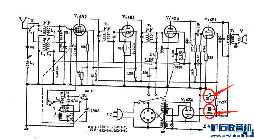

美多652-3-4的二个20uf的滤波电容是否可以换成大点的比如100uf的?因为手头这种电容有,从我个人理解上好象是可以,在这里请教一下各位大佬!先谢谢了!

这些老机器已经是很脆弱了,改石整流并用大容量电容滤波,开机的时候对电牛冲击会增大。我就有一台这样的机器电牛瘸腿了(二次高压绕组一臂开路)。建议还是修旧如旧的好。

6Z4吃不消。。。。。。。

先把6Z4拆了直接用全波整流上,想先把屏压建立起来试试机器

只要电容不漏电也没有交流声就不用换新的。即便换新的第一级电容量也不用那么大,否则瞬间电流大影响整流管寿命。

可以把2K2电阻换成扼流圈?

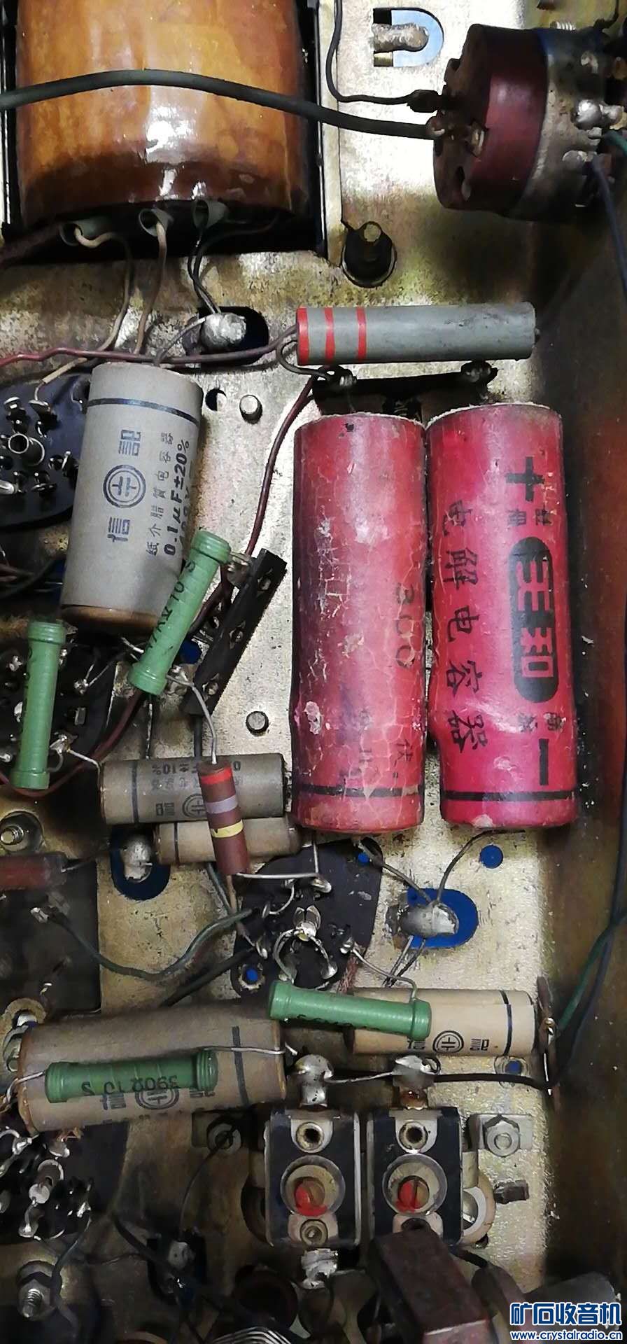

这二个电容从外观看已经爆了,估计挂了吧

电阻前的不可以换大,充电电流大6z4受不了,容易击穿。电阻后可以加大点

这种老电容基本已经坏了,换掉相同容量耐压即可

不考虑空间可以串联来减小容量
