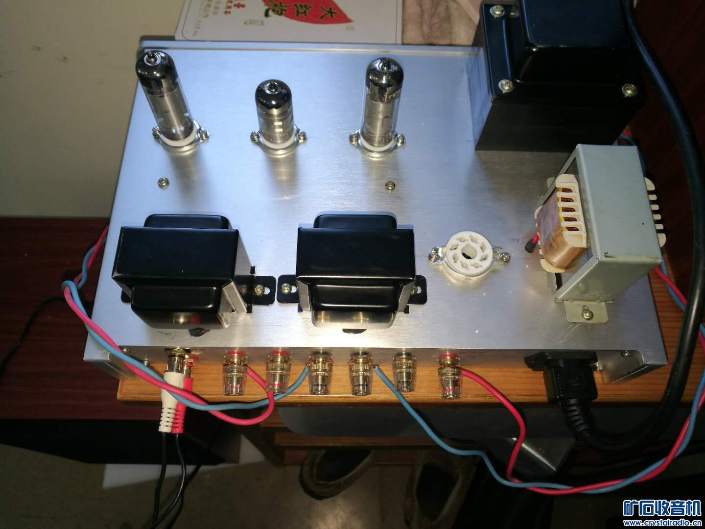

求教,6n4+6p14无声

6N4灯丝两个三极部分并联可以接6.3V,两个三极部分串联可以接12.6V,楼主的接法是正确的。用欧姆表测试4、9与5、9脚应当是通的,如果灯丝断了需要换新管。先从输出变压器和喇叭检查,用指针表欧姆档(X1或X10档),测试输出变压器初级,喇叭应当有卡拉声,说明输出变压器和喇叭正常。再用改锥碰6P14信号栅极应当有较大的卡拉声。碰6N4灯丝亮的半边栅极,应当有很大的卡拉声。如果电源变压器次级高压只有2X230V,建议改用晶体管整流;6N4屏极电阻22K确实小了点。

感谢版主,把您也惊动了,本人在学习过程中,很多问题菜鸟,现在查下来的问题有这几种情况:1、电源输出一、230v胆整流后为225v,此值为0.9倍,与理论一致,考虑大家意见改石整流,1.2倍的增压估计为276v,后面6n4屏极改为100k电阻降压。2、电源输出二、降压后给6p14屏极考虑250v,帘栅极9脚考虑200v左右。3、6n4的灯丝电压为6.1v两边都亮了,且电阻已测量为:4-9:5.6Ω、5-9:6.1Ω,目前基本排除管子损坏。改完后再通报给各位谢谢

电路没有问题。你可以先插一个声道的电子管(交替用管)弄响这个声道再对照该声道(对称一致)弄另一声道。只用一个声道就是电压会略高一些。两个声道的测量值应该相同或相差不多。第1图应该是栅负压,如果是正压一般是交连电容漏电,怎么两个声道都漏电,不可思意,6P14电子管极间很容易碰极也会出现正电压。第2图阴极电压10多V是正常的电压太低就有问题,检查阴极旁路电容是否漏电。

经过一个下午找原件改石整流,再改6n4屏极100k,耦合电容一个损坏,单边一个,上电测量各级电压,满足了要求。接手机音源,单边好声音无底噪,等电容换新购后整理线路,故障排除。再次感谢二位版主及各位老师的指导

总结:故障1、存在电路设计缺陷,供电用胆整流导致后面供电电压不足,电子管没有工作。2、6n4屏极用22k不合适改为100k。3、耦合电容损坏1只。
通过这次装机学习很多知识,也学习了电阻及电容在电路中的计算和选值要求,尤其是二位版主及各位老师热心的指导表示谢谢。机子已出声,安装过程中严格安装一点接地的原则,无底噪,6n4+6p14我认为比我以前的6p3p、EL34的单端要好,尤其是声音比较厚实,三频分的很清晰,其实本来是准备安装白版的6n2+6p14单端做的,因为手上有6n4所以就标准接法了。另外坏的一只电容我用500v摇表进行激活,目前暂时用一下,待到新 电容再换下。
