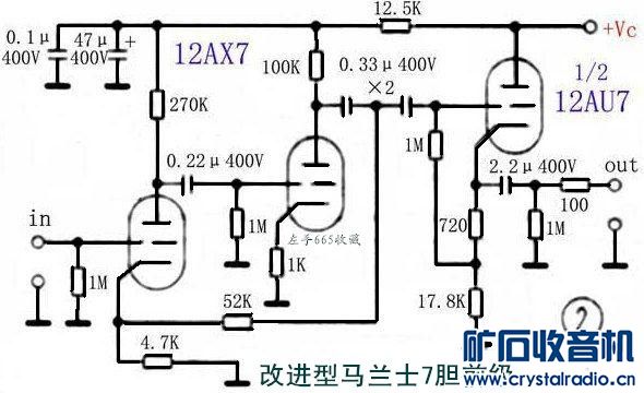

自制胆机,遇到些问题!
发表于 2018-9-3 13:33:22 | 显示全部楼层
图没啥大问题,肯定是线路接错了,另外这个图设计的不是很合适
 楼主| 发表于 2018-9-3 13:48:04 | 显示全部楼层
龙神 : 那里设计的不合适,请指教!
发表于 2018-9-3 14:26:39 | 显示全部楼层
图纸没问题,肯定施工有问题,一级可也推动,为什么要2级,多个神仙多炉香
发表于 2018-9-3 15:59:11 | 显示全部楼层
为什么不把实测电子管各级电压标注出来?这样有问题也好发现。不然让大家猜谜语吗?
发表于 2018-9-3 16:07:34 | 显示全部楼层
我看是第一级栅漏电阻取值过大。把R2从1MΩ减小到470K。将R17短接(R17数值看不清楚,一般应该在120Ω左右,过大就不正常了,干脆短路掉、出声后在调整)。
R17短路后必须将R15反馈电阻拆除,否则信号入地,不会有声的!
发表于 2018-9-3 17:11:43 | 显示全部楼层
第一级阴极R17是30K吧,太大了,换小就会有声,再慢慢调。最好有示波器+信号发生器。一切迎刃而解。
发表于 2018-9-3 17:14:00 | 显示全部楼层
 楼主| 发表于 2018-9-4 09:01:20 | 显示全部楼层
我昨天晚上把第一级阴极R17的阻值改小了,有声音了,但是声音忽大忽小,周期性的,直流母线电压也是一直不稳,能跳大几十伏(有声音,和没声音的时候)。灯丝电压很稳定。
后面怎么下手调啊!
发表于 2018-9-4 09:07:45 | 显示全部楼层
建议楼主:暂时这样处理一下:(1)R4 22K改为2K;(2)R1 1.2K直接接地;(3)去掉R15,R17. 看看会有什么情况?然后把测量得到的各管各极电压公布一下。由此再进一不讨论。
发表于 2018-9-4 09:25:03 | 显示全部楼层
iwei 发表于 2018-9-4 09:01
我昨天晚上把第一级阴极R17的阻值改小了,有声音了,但是声音忽大忽小,周期性的,直流母线电压也是一直不 ...
这是个马蹄斯电路前级吧。
前级和功放级共用电源,前级没有单独退偶,可能自激了。
 楼主| 发表于 2018-9-4 09:58:15 | 显示全部楼层
前级退耦,要怎么加呢?
 楼主| 发表于 2018-9-4 09:58:39 | 显示全部楼层
metellan 发表于 2018-9-4 09:25
这是个马蹄斯电路前级吧。
前级退耦,要怎么加呢?
发表于 2018-9-4 11:01:58 | 显示全部楼层
发表于 2018-9-4 11:38:48 | 显示全部楼层
iwei 发表于 2018-9-4 09:58
前级退耦,要怎么加呢?
参考这个
发表于 2018-9-4 14:36:38 | 显示全部楼层
电路错误很多。单说灯丝部分,6P14丝电压6.3V,灯丝电流0.76A,点亮时电阻只有8.28欧姆,串一个10欧姆电阻后,6P14灯丝电压连一半都没有,岂能正常工作?
