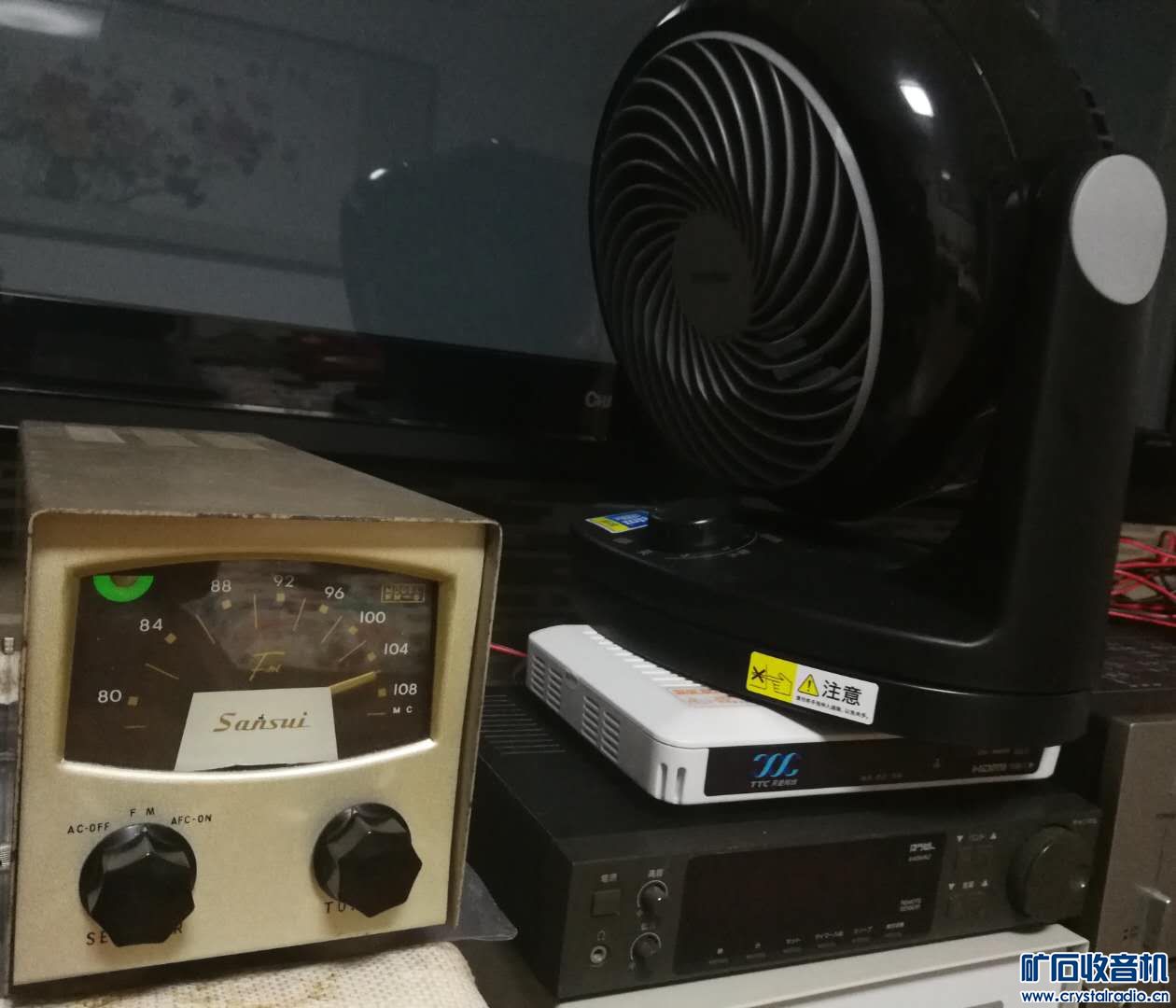

裸奔了,但是空气联如何保证安全不进灰尘啊?

海河 发表于 2018-9-2 22:16
在双联旁边合适的位置,弄个电脑电源里那种散热的电风扇,对着双联吹。
海版,双联关键是防尘,电容温度较高,风扇应该对着电容和变压器吹吧哈。
 楼主| 发表于 2018-9-3 06:54:56 | 显示全部楼层
雄心壮志198 发表于 2018-9-2 22:29
应该用上壳子。 如果实在担心可以在机器下垫一张铝板,把底部热量散走, 或在机身上放一盆水,怕漏水就用塑 ...
哈哈,方法很多啊!!

修过调幅、调频德机,调幅波段可变电容有金属外壳,不但防尘还可以起屏蔽作用。
发表于 2018-9-3 10:21:10 | 显示全部楼层
滤波电容温度高有可能是大功率电阻直接焊到电容的引出脚上了,检查一下,若不是就要把电容检查一下。
为例外观,可以把电容放在底板,现在电容体积小了!
 楼主| 发表于 2018-9-3 20:18:12 | 显示全部楼层
为例 ...
看电路图,电容上面有两个500欧姆5W的电阻,分析应该是电阻发热的原因吧。
 楼主| 发表于 2018-9-3 20:22:49 | 显示全部楼层
白版,是不是可以用透明的梁家河子瓦窑堡形状有机玻璃把它封闭,然后外面用导电铜箔再包裹一下接地,既防尘又防磁?

发表于 2018-9-3 23:57:42 | 显示全部楼层
德-众望所归 发表于 2018-9-2 22:08
现在的电容很难有体积和耐压符合原来大小的了。
???现代电解体积小了很多倍你说放不进去?
液晶屏高压长条电解了解一下,10mm直径50mm长度,搜索长条电解可找到
你看你带着壳子吧,有人和你说拆了。你拆了吧,又有人和你说带着壳子最好
无论是老人骑驴,小孩骑驴,老人小孩一块骑驴,俩人都不骑驴,总会有人议论你,所以自己喜欢就好啊!
发表于 2018-9-4 14:10:41 | 显示全部楼层
天风雪雨 发表于 2018-9-2 21:07
哪个坛友出的馊主意要求裸奔?这是正规产品,既然有外壳就一定考虑到机器本身的散热问题。又不是那些大功率 ...
严重同意,不需要裸奔,这种成品机器本来就是有外壳的,散热是经过验证的,没必要裸奔。而且外壳还有一个重要的作用就是屏蔽外界干扰的作用。

 楼主| 发表于 2018-9-6 21:19:31 | 显示全部楼层
效果很好的风冷方法及夜色里漂亮的翡翠绿猫眼。
