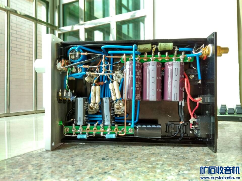

前些日子从计划到制作,调试,到现在的最终完成,并更换各种电子管进行测试后,6C19胆耳放现在自己基本满意。

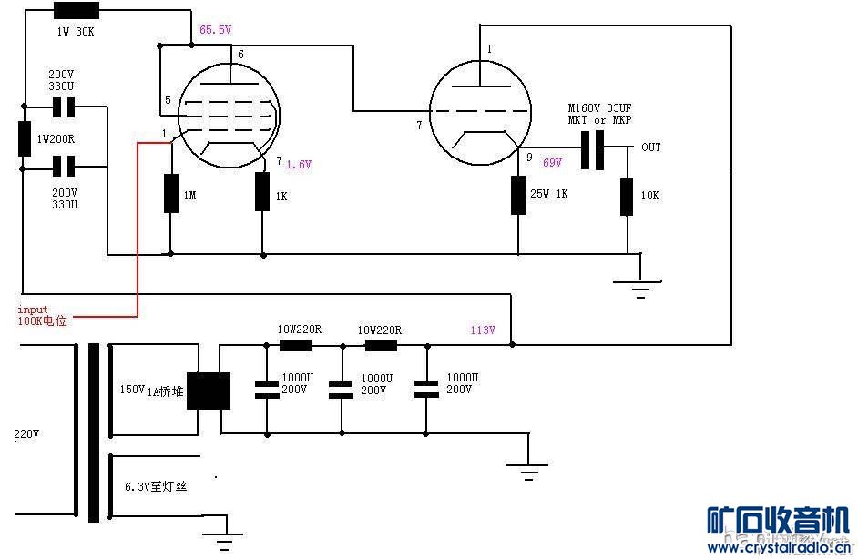

1.电路图和实测参数:
变压器为155V-6.3V,在此参数下实测各点对地电压
6J1屏级:68V 阴极:1.8V
6C19屏级:120V 阴极:73V
GE 5654W 屏级:60V,阴极1.6V
苏联6C19 屏级 126V 阴极:75V
2.能否推动32欧耳机的问题:
非常明确的回答,能!并且增益非常足,多个人试听均表示声音没有明显缺陷。
3.交流声问题:
这台机我做工两次,仍然有交流声,后面发现这台机在制作时,如果灯丝采取3.15-0-3.15的灯丝,然后灯丝中点接地,或者采取电位器平衡接地的话,交流声就会少很多,灯丝加屏蔽也是一个办法,直流灯丝也可以,不推荐高灵敏度(大于120dB)的耳机,实在是太容易有底噪了。
4.电磁波干扰导致杂音问题:
这个问题是在试听时候,发现部分电脑的WIFI在动作时会导致耳机听到滋滋啦啦的干扰声,这个我做过很多尝试,从电路上并不是很好解决,最佳办法是6J1用带罩的管座,罩住6J1就不会有了。
5.其他事项:
图中输出电容33uF在推32欧姆耳机时候是不够的,如果你主要用32的耳机,要用220uF以上的电容才能使低音满足需求,电容后面的电阻不能不接,不然开机的时候电容充电,插入耳机有可能会烧毁一些小功率的耳机!

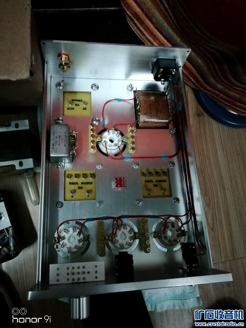

补充内容 (2018-9-2 21:58):

发表于 2018-9-2 16:54:16 | 显示全部楼层
这张图是我画的咧!
 楼主| 发表于 2018-9-2 16:59:16 | 显示全部楼层
paul979 发表于 2018-9-2 16:54
这张图是我画的咧!
我看ID就知道是你,这图真的挺好的,就是自己用的电压高点

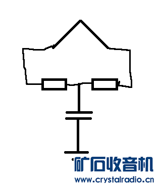

 楼主| 发表于 2018-9-2 19:30:10 | 显示全部楼层

发表于 2018-9-2 21:23:28 | 显示全部楼层
前级RC退藕的R只有200R效果并不理想交流声主要是这里来的,个人建议使用6.8-10K的效果会好很多
 楼主| 发表于 2018-9-2 21:55:14 | 显示全部楼层
这个我测量过,噪声并不来源于这里,200R后示波器几乎无法测到有50HZ的残余电压,来源是灯丝,灯丝接地改善后,就没有了。
发表于 2018-9-2 22:01:37 | 显示全部楼层
