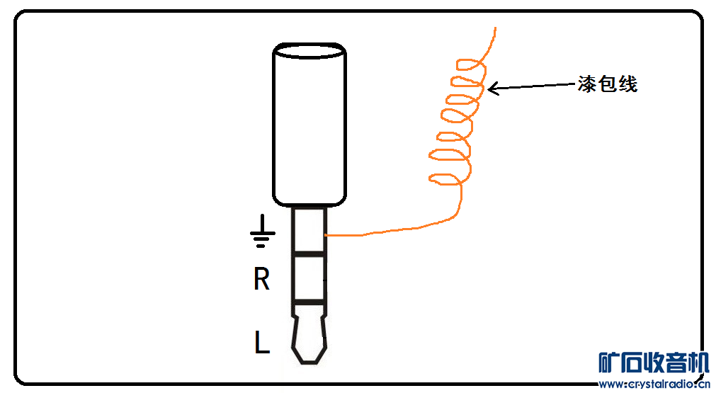

lhjacc 发表于 2018-9-2 13:43 个人愚见,手机的收音效果很一般,注重的是音效而非接收灵敏度,没有耳机做天线是收不到电台信号的,即便是 ...
巴比特罗尼 发表于 2018-9-2 13:46 天线接地何用之有? 机器内部音频LR输出各串联了两只电感阻断高频,耳机线上感应到的信号通过小电容送到天 ...
上海的早晨 发表于 2018-9-2 14:21 这个也可以试出来,是否没有回路呢?
smchun 发表于 2018-9-2 15:37 3楼正解,他的方法值得一试。
JuncoJet 发表于 2018-9-3 17:09 磁珠做滤波,直接接耳机地作为天线
