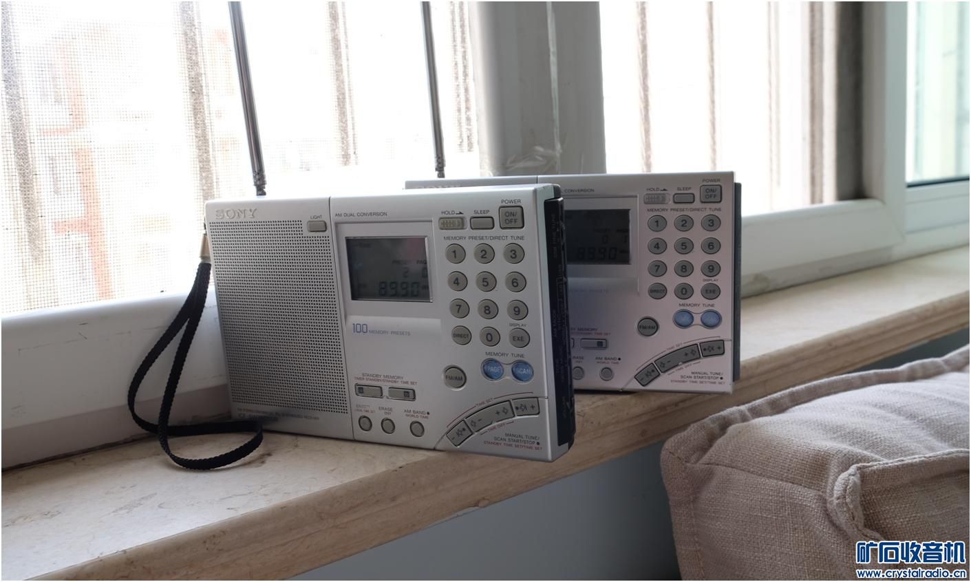

    电位器问题倒也好修,因为7600GR出现这种问题往往不是电位器质量差坏了,而是由于润滑变差、灰尘进入等原因导致,加以清洁、润滑处理就能修复。实际上,我拿到机器后多次调节电位器就正常了(不过原机音质的确不行,声音太虚),但为了保证长久使用,还是得打理一下比较妥当。于是就拆机,打开机器后可以看到内部还是比较清洁的,应该是没有拆修的,只是板边有几处焊盘脏污。将主板拆下后,让电位器、开关一端朝下,用清洁剂喷淋若干次,另外一端的也是同样处理,清洁完晾干,涂上润滑脂(不太容易操作),所用材料见图1。同时发现改机的天线抽插时手感生涩,于是顺便用润滑脂打理了一下——将润滑脂涂在抽出的天线上,来回抽插几次,可看到分解出有明显铜绿等脏污被带出,用抹布清除后再次涂抹、抽插和清洁,反复几次后天线手感就比较顺滑了,甚至比我的机器还要顺滑(我自己的机器买的晚、使用少)。

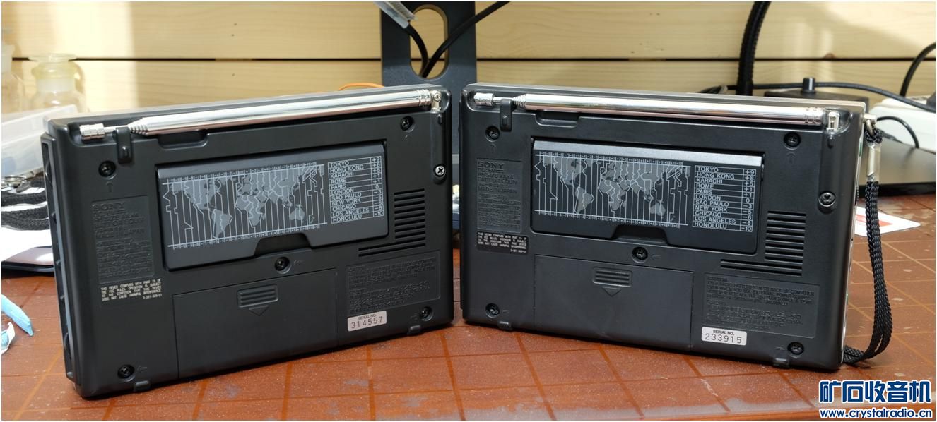

    清洁、润滑了电位器、开关和天线,机器基本上已经打理妥当了,但刚好最近在某宝上淘到了两只8欧3瓦的喇叭,其中一只已经被我安装在自己的机器上,效果令人十分欣喜,于是便将这台机器的喇叭也更换了(该操作是无损的,可恢复),见图2,这里要再次吐槽一下7600GR外放的音质,实在是有失大法水准。

    总结一下,刚收到机器时以为就是电位器问题,估计是由于机器故障之后被长期闲置导致电位器接触不良,而真正的隐形故障是由于焊盘腐蚀漏电所致,但焊盘问什么会被腐蚀呢?仔细观察会发现被腐蚀的点恰好位于电池仓开口处,此处很容易进水、灰尘等异物,因此我们可以基本断定是进水所致。在此,也提醒广大机友,爱惜才能地长久地陪伴。
    以上是本次分享的全部内容,欢迎大家批评、指正。
    最后,为大家奉上两机图片。
