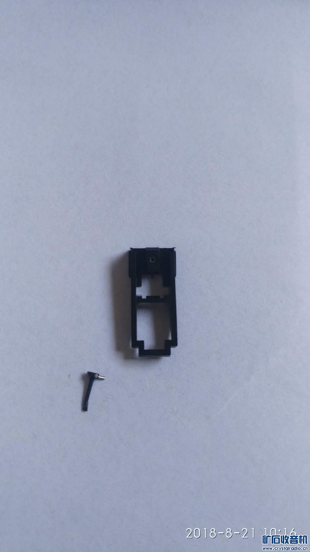

发表于 2018-9-1 17:46:49 | 显示全部楼层 |阅读模式
这是建伍P-83的唱针断了,谁知道是什么型号的或者是什么的能替代
发表于 2018-9-2 10:36:27 | 显示全部楼层
这种唱机一般都是用T4P,不过你拆成这样我看不出来了
发表于 2018-9-3 18:34:44 | 显示全部楼层
发表于 2018-9-29 09:37:28 | 显示全部楼层
这个单配针头和唱头价格差不多,T4P唱头网上很多,价格也不是很贵
发表于 2018-10-4 08:27:10 | 显示全部楼层
见都没见过,帮不上了
发表于 2018-10-6 10:40:57 | 显示全部楼层
看着像飞利浦国产的唱针
发表于 2018-10-7 14:40:52 | 显示全部楼层
看着像压电陶瓷的
发表于 2018-10-7 23:01:18 | 显示全部楼层
有个先锋的唱机,也是T4p唱头的唱针断了,已经吃灰四、五年了。
发表于 2018-10-8 19:07:25 | 显示全部楼层
用206的改下能响
