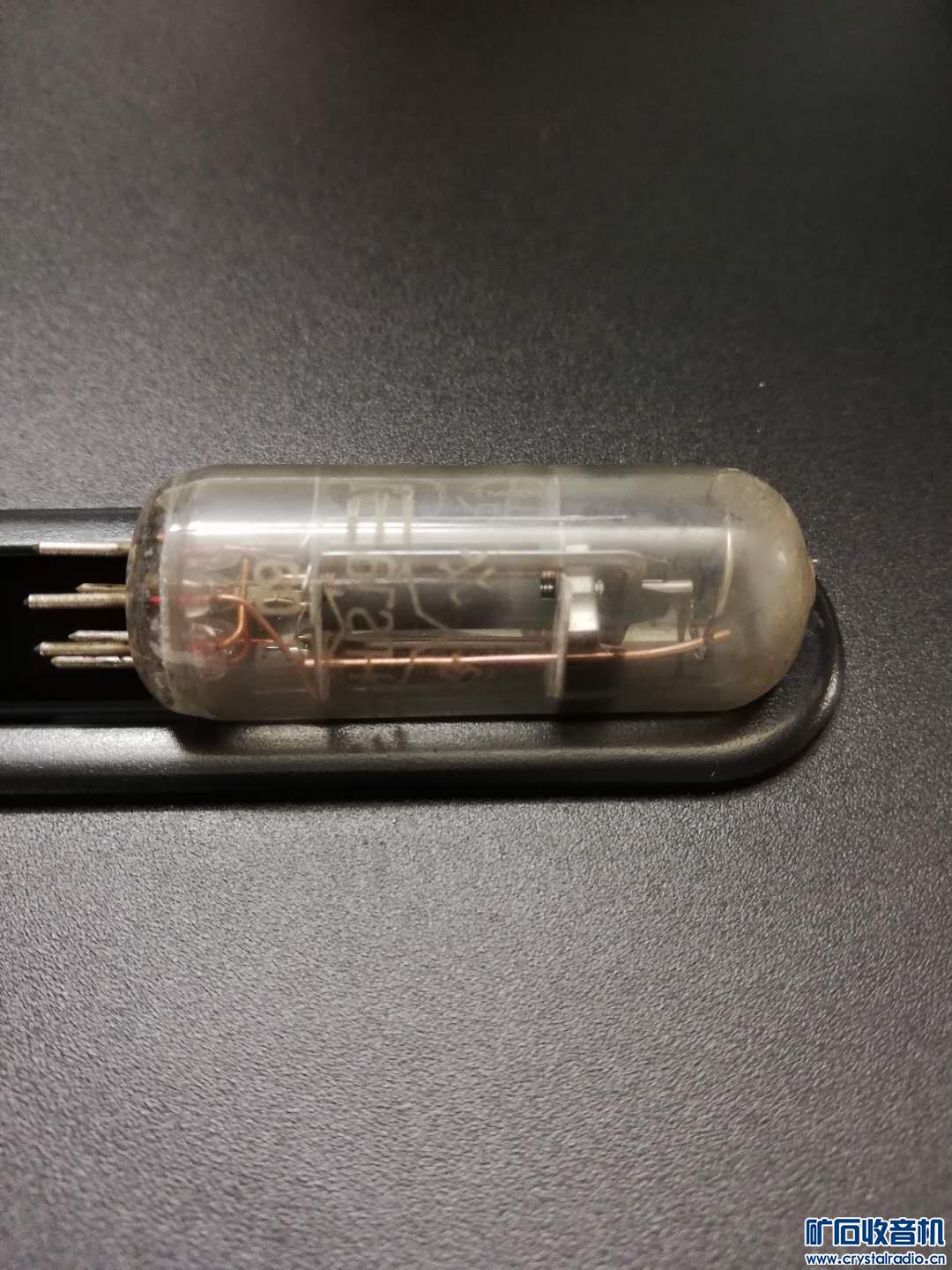

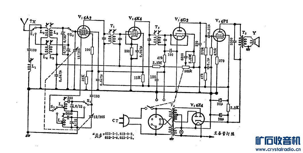

今天淘了一个62年的美多652-3-4,万恶的快递把我的度盘搞碎了!还把这个管子搞碎了,万能的论坛谁能告诉我这个小白这管子可以用什么型号的能用!如谁能提供这机器的电路图,这里先谢谢了!

那是检波和音频电压放大的双二极-三极管6G2
发表于 2018-9-1 18:06:44 | 显示全部楼层
就是6G2,很便宜的。
发表于 2018-9-1 18:10:44 | 显示全部楼层
原机用的是北京产的苏联型号的6G2,双二极、三极电压放大管。
发表于 2018-9-1 18:43:33 | 显示全部楼层
我也有一台非常完美的次机。电子管应该是6G2

发表于 2018-9-1 19:17:31 | 显示全部楼层
发表于 2018-9-1 19:18:47 | 显示全部楼层
6G2电子管最多2元/个,广/矿坛的多的是。

6G2双二级、三极检波电压放大管。前苏联型号为6Г2П-К,后缀К表示是我国自行设计的,据资料介绍其参数接近6SQ7GT。与其类似的情况还有6Е1П-К(国产型号6E1)。6G2很多,价格也便宜。
发表于 2018-9-2 14:14:11 | 显示全部楼层
可以直接代用的有6AV6,6AT6,EBC91

没错。若没有。可用6N7,6N8,要换管座。
