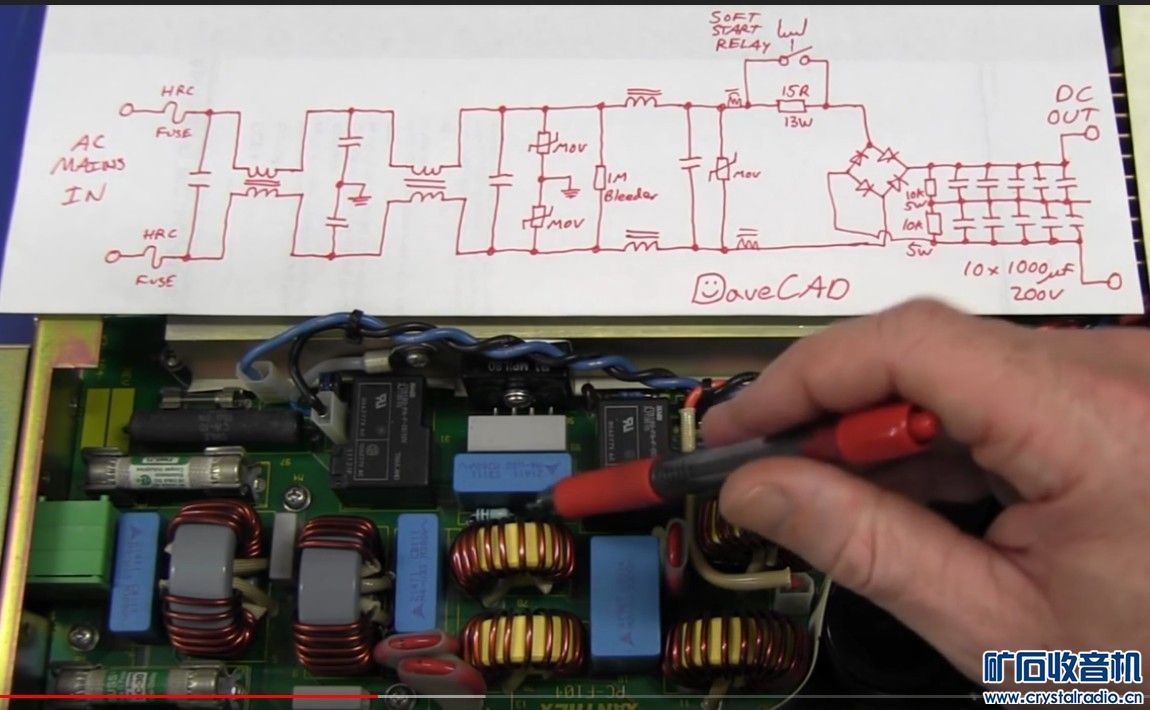

300V4A 开关电源的输入滤波部分

300V4A 开关电源的输入滤波部分,觉得不错,供参考

很不错了,舍得下材料。
