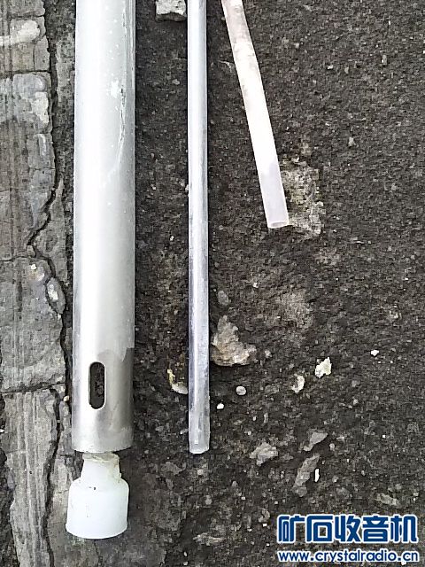

 楼主| 发表于 2018-8-31 17:26:43 | 显示全部楼层
LMG001 发表于 2018-8-31 11:06
3950  多少K自己测量一下原来那个是多少!
这个包含了温度和100单位的水位传感器,两线输入的,水位传感器外壳接一根线,中间有条橡皮套着的管子估计也焊了个线,是不是电容原理来检测水位的
