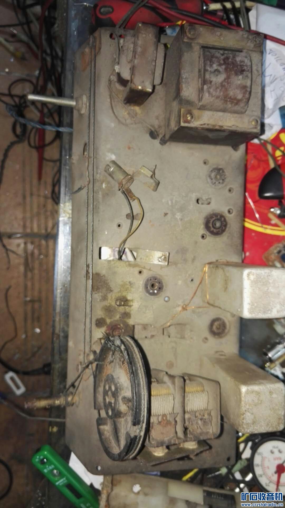

这台机与平时的不同,就是没有6N2,看谁认识这机,同时给出电路,正想试机,但沒有6N2座,整流之后有可能是6P1,下面全是小七脚3只座,
 楼主| 发表于 2018-8-30 15:26:17 | 显示全部楼层
机芯图片,想试试机发现不同

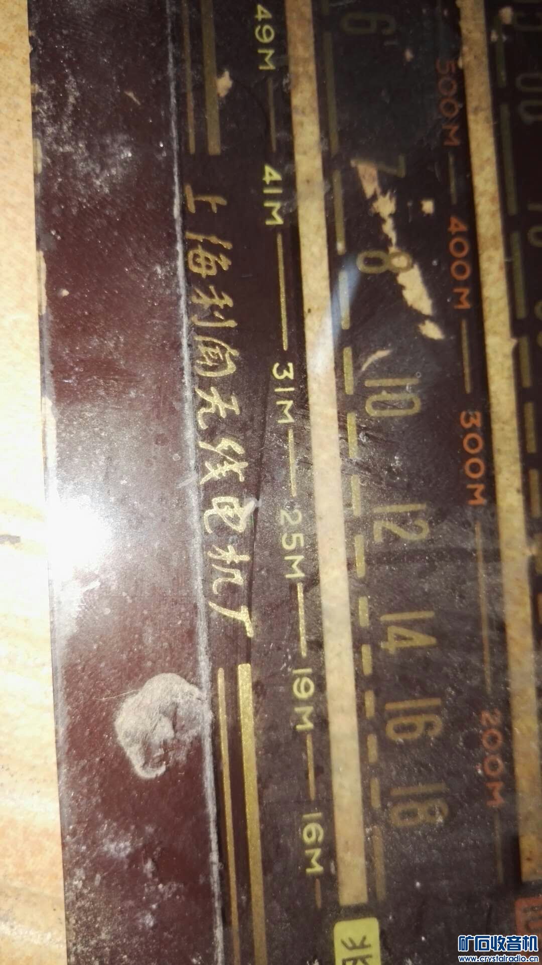

 楼主| 发表于 2018-8-30 15:28:21 | 显示全部楼层
刻度盘图片,就不知道型号
发表于 2018-8-30 15:29:53 来自手机 | 显示全部楼层
宇宙50几。检波低放是6G2。变频中放强放整流仍然是6A2 6K4 6P1 6Z4
 楼主| 发表于 2018-8-30 15:31:58 来自手机 | 显示全部楼层
知道了,有电路图吗
发表于 2018-8-30 20:31:14 | 显示全部楼层
宇宙牌收音机507型。
抗日战争胜利后,上海收音机制造业得到恢复和发展,并新增了宏音无线电器材厂,利闻无线电机厂等收音机制造厂,民国36年,上海无线电工商企业有235家。
1956年,上海市电讯电器工业公司成立,对企业改组裁并,利闻无线电机厂后来称为上海无线电二厂。
你这个是用北京电子管厂研发的6Г2Π-K 型双二极三极管(6G2)。显然56年对私有工商业的改造后是不能用“利闻”了。度盘与用管有矛盾,令人不解。

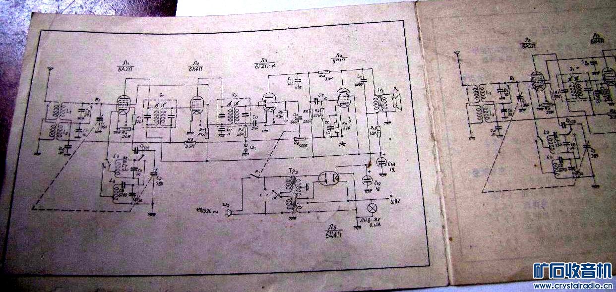

发表于 2018-8-30 20:33:37 | 显示全部楼层
这是该机的电路图
 楼主| 发表于 2018-8-30 20:53:28 | 显示全部楼层
于海旺 发表于 2018-8-30 20:33
这是该机的电路图
谢谢版主,讲得详细,图也有了,应该修响不难了,原来电C R C1K电阻断路了,接上一个5W820欧电阻,下午插上6P1试过,放大是好的,回收站50元买的一台胆收音,一台6V晶体的台式收音机,三块钱一斤买的心想一只电源牛,和一只输出牛50元也化算。就是管子沒有的,
