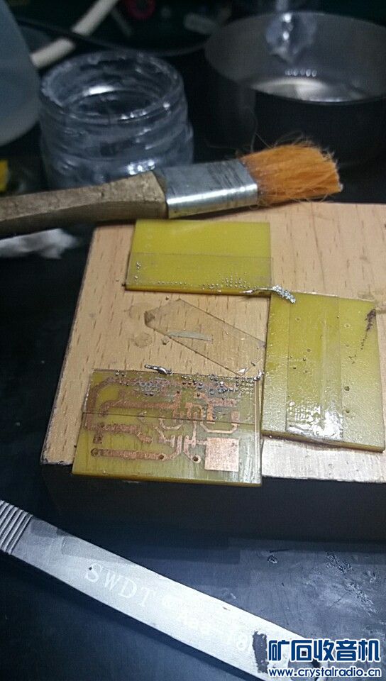

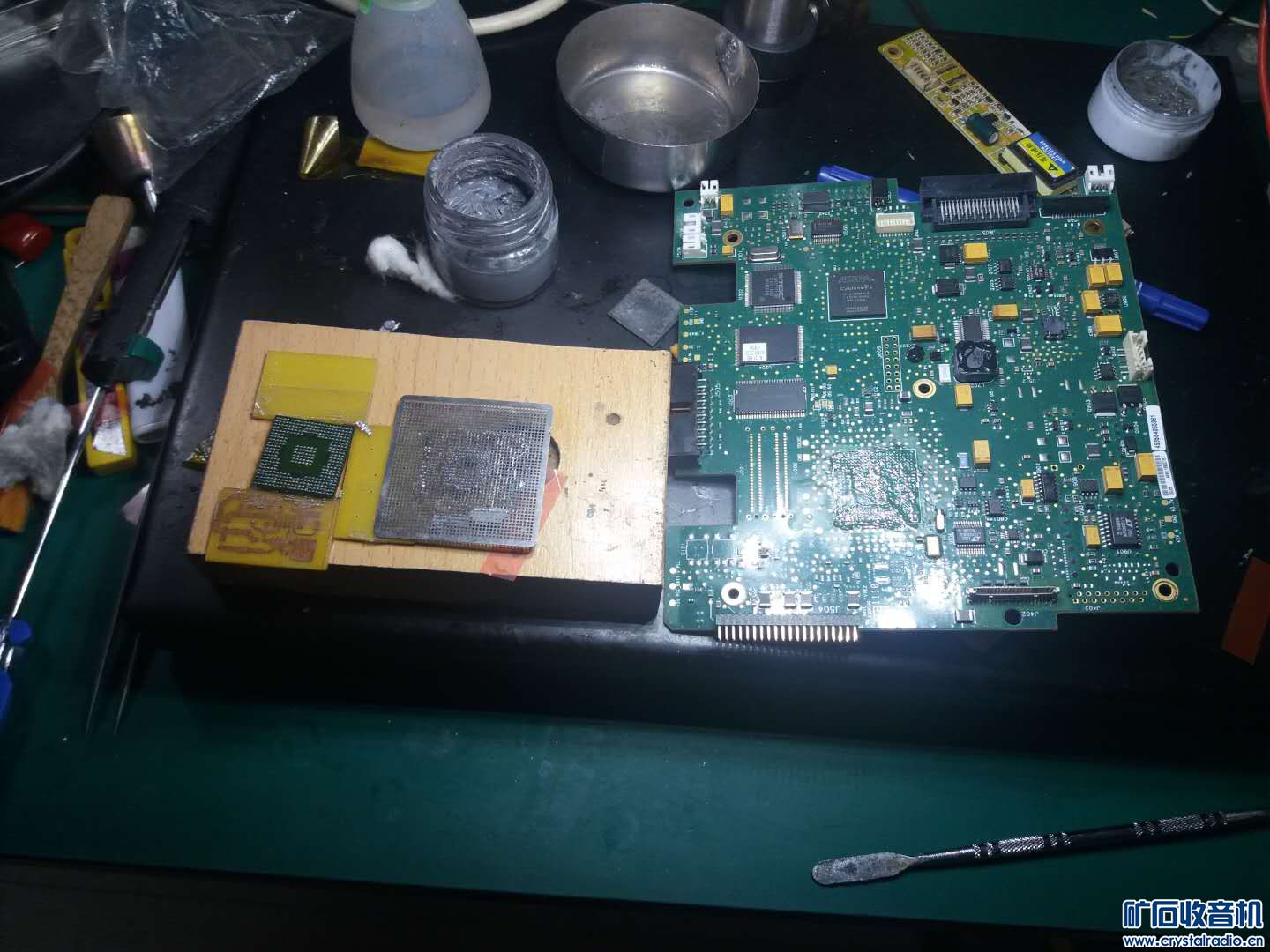

手里没有合适的锡球,只能用钢网和锡浆,没想到还挺成功!呵呵!
这块板子疑似BGA短路。我拆下来了
这块板子疑似BGA短路。我拆下来了
找块破木头做衬板
找块破木头做衬板

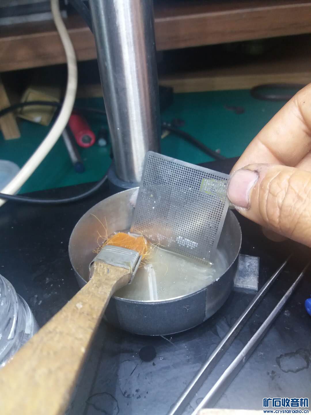

清洗钢网
清洗钢网

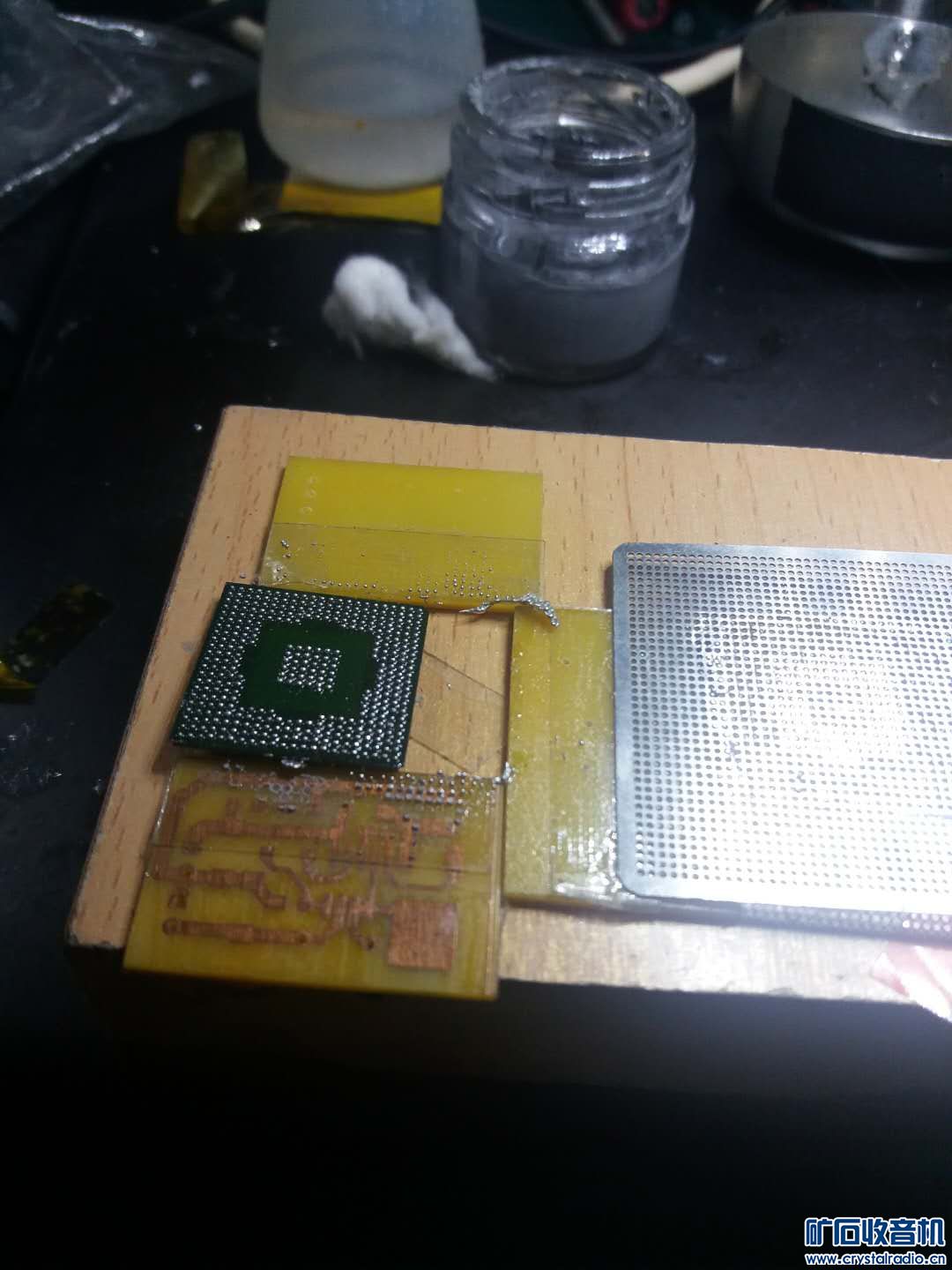

植完锡后显微镜下的效果还不错。接下来就是往回焊了。
 楼主| 发表于 2018-8-30 14:07:40 | 显示全部楼层
