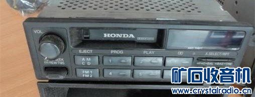

很多日本产和美国产的车机收音头都是日本频率,和单数,在国内使用,很多台收不到,可是这些机子感觉都还不错,所以萌生了改频的念头,在折腾的过程中发现了很多困难,希望能和喜欢折腾的坛友们相互交流一下,,大家有好的改频经验都拿出来交流一下,我先抛砖引玉,先发一个最近弄好的一台鸡鸡
本田卡带机,是美版单数收音的,cpu是NEC的D17010,按照论坛前辈的指引,把电路中的D609处加二极管,收音变成了108的,能收到双数的电台,改版成功

图呢,,,,,学习下
发表于 2018-9-1 10:48:55 | 显示全部楼层
想看内部图……

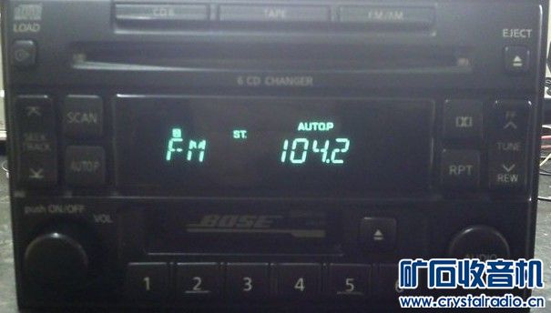

小日本代工的BOSE车机,是单数的拆开主板把R423去掉就是双数的
