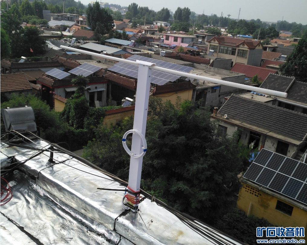

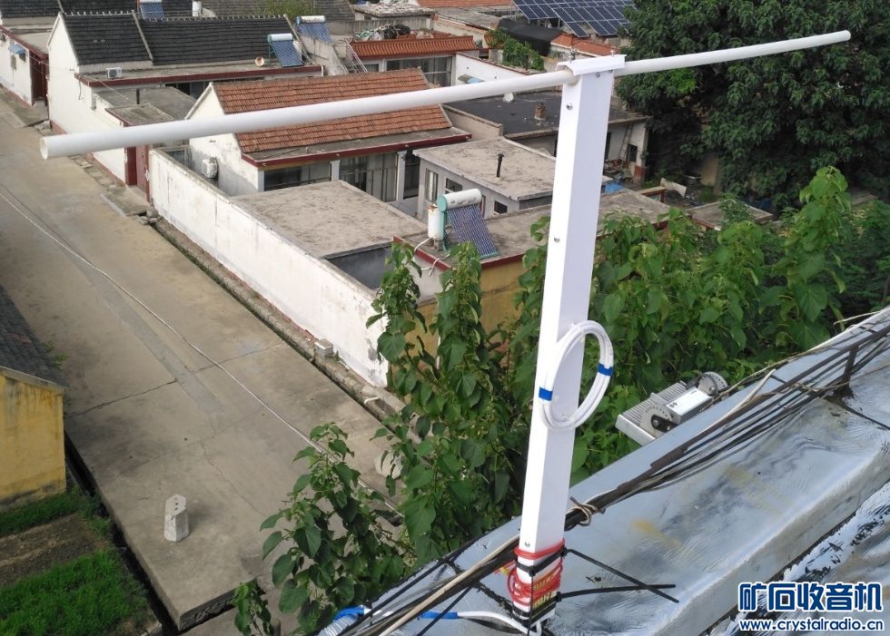

效果挺好,不用磁环巴仑,制作简单

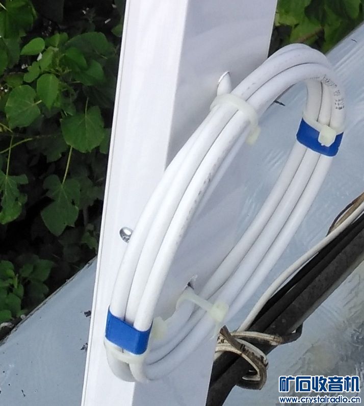

75欧同轴馈线的芯线接75CM长振子,屏蔽层接75CM长振子,振子的长度是四分之一波长加系数,振子可以是单铜线,制冷铜管,这是平衡天线。75欧同轴馈线是不平衡的,需要加巴仑,也就是匹配器,用成品的更好,可是我没有,就用同轴馈线依10~20CM直径绕4~5匝即可,这也是巴仑的做法之一,至于效果还是有的。

能做成转向的更好,半波振子8字形接收特性能转90度就可以

旁边没有避雷针,不怕吗

想知道振子与同轴线的接头防水如何做,谢谢您

 楼主| 发表于 2018-9-3 16:26:07 | 显示全部楼层
防雷不怕,旁边还有更高的楼,楼顶都有避雷器,总本效果还行,做过几回FM天线了,这回是很成功的,可能是之前做的巴仑的问题。
 楼主| 发表于 2018-9-3 16:42:01 | 显示全部楼层
天线简单,用的不锈钢螺丝,PVC管。就看PVC管和馈线的寿命了,应该用几年没问题,不用考虑维修

 楼主| 发表于 2018-9-4 08:16:46 | 显示全部楼层
效果挺好,要是远程接收,最好是上八木天线带旋转,巴仑很重要,匹配不好信号下不来,就消耗在馈线里了。
