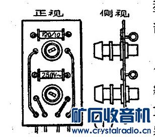

这种园中周是降低成本的结果,完全可以用312系列或其它型号用于电子管收音机的中周代换,只是安装孔会有所不同。
目前市面上(66年)还有一些降价处理的电子管收音机用的小型圆中周,如“华北”的ZP03-1型,“津无”的901型,它们的内部结构如图1,里面有两个带磁心的线圈和两只120P的电容器。
