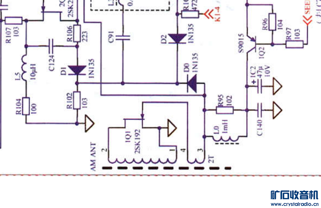

pl600上的场管高放。无法理解其原理。
发表于 2018-8-30 07:08:41 来自手机 | 显示全部楼层
那应该是个开关,短路了天线线圈用的
 楼主| 发表于 2018-8-30 08:44:00 来自手机 | 显示全部楼层
kunlun 发表于 2018-8-30 07:08
那应该是个开关,短路了天线线圈用的
但好象只能关,不能开的样子?!
发表于 2018-8-30 08:48:08 来自手机 | 显示全部楼层
画错了!!!!!!
发表于 2018-8-30 08:53:43 来自手机 | 显示全部楼层
GD画反了~~~~~
发表于 2018-8-30 08:54:11 | 显示全部楼层
画错了,找SONY 7600GR图纸参考一下
发表于 2018-8-30 08:54:27 | 显示全部楼层
小徒弟下山 发表于 2018-8-30 08:44
但好象只能关,不能开的样子?!
那个9015三极管应该能控制它的开关。
发表于 2018-8-30 10:48:15 | 显示全部楼层
对,电路图应该有问题
 楼主| 发表于 2018-8-30 13:02:11 | 显示全部楼层
zhke 发表于 2018-8-30 08:53
GD画反了~~~~~
看來木匠你是对的.
