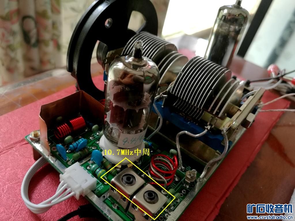

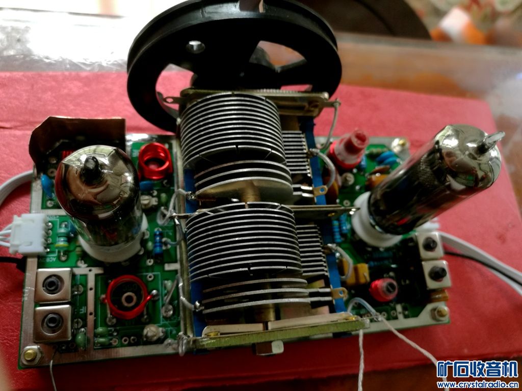

先让你看一下我采用的中周的外观及应用场合,具体情况可参见我稍迟发上来的制作贴。
即将发表的FM/AM双波段高频头:
刚刚测试通过的FM/AM双波段高频头
刚刚测试通过的FM/AM双波段高频头
自制的简单好用的10.7MHz中周:
黄框里的那两个就是我说的自制好用的中周
黄框里的那两个就是我说的自制好用的中周

图片中的中周是定做的吗?我想现在都很少厂家生产这玩意了吧?加工费会不会很高
 楼主| 发表于 2018-8-29 22:40:34 来自手机 | 显示全部楼层
是老师自制的,等老师发自制中周的教程吧
