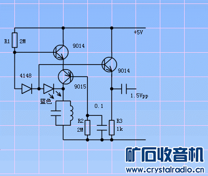

性能优良的互补管LC正弦波振荡器
发表于 2018-8-29 10:23:22 | 显示全部楼层 |阅读模式
这个电路的性能超出预期,某些方面甚至比双栅管互补版本还要理想,因此另开一贴。
双栅管的版本,在实验一个22mH的成品电感不配谐振电容时,会出现较大的失真,这个电路的失真却很小。
互补管的两个偏置电阻R1、R2要尽可能大一些。增大R2,有利于减小峰顶的失真。R1如果偏小,在某些情况下会出现轻微的振幅抖动,原因不是很清楚,可能与LED正向偏置的结电容有关。
如果不需要缓冲输出,也可以使用更简单的版本:
这个电路的特点是LC两端的振幅很大,峰峰值基本上能达到电源电压的两倍。
这个电路存在的问题是,如果振荡频率比较高,容易产生间歇振荡,只适合电感较大、较低频率的振荡。
产生间歇振荡的原因是正反馈过于强烈,可以使用电感分压或者电容分压来解决问题。
或者
与常规的电感三点式或者电容三点式振荡器相比,这个电路反馈的输入阻抗大,对LC回路影响小,更容易起振。

发表于 2018-8-29 10:43:46 | 显示全部楼层
后面的电路能否从E极输出信号?
 楼主| 发表于 2018-8-29 10:47:44 | 显示全部楼层
szp 发表于 2018-8-29 10:43
后面的电路能否从E极输出信号?
不行。发射极的波形很小,而且很难看。

 楼主| 发表于 2018-8-29 17:02:01 | 显示全部楼层
yy123 发表于 2018-8-29 16:08
振荡频率多少可以用于正弦逆变器电路吗
这种互补电路是共集与共基电路的级联,比单管电路有更好的高频性能。振荡频率达到100M应该没有问题,可以用于简易的微功率FM发射器。
不适合作较大功率的正弦逆变电路,因为正弦振荡主要靠LC回路的Q值。负载重了,Q值低了,波形就不是正弦的了。
