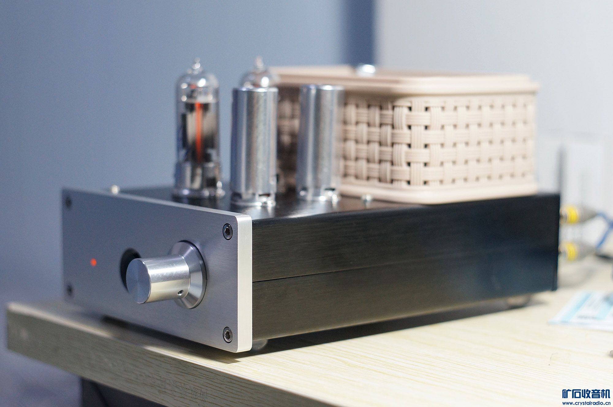

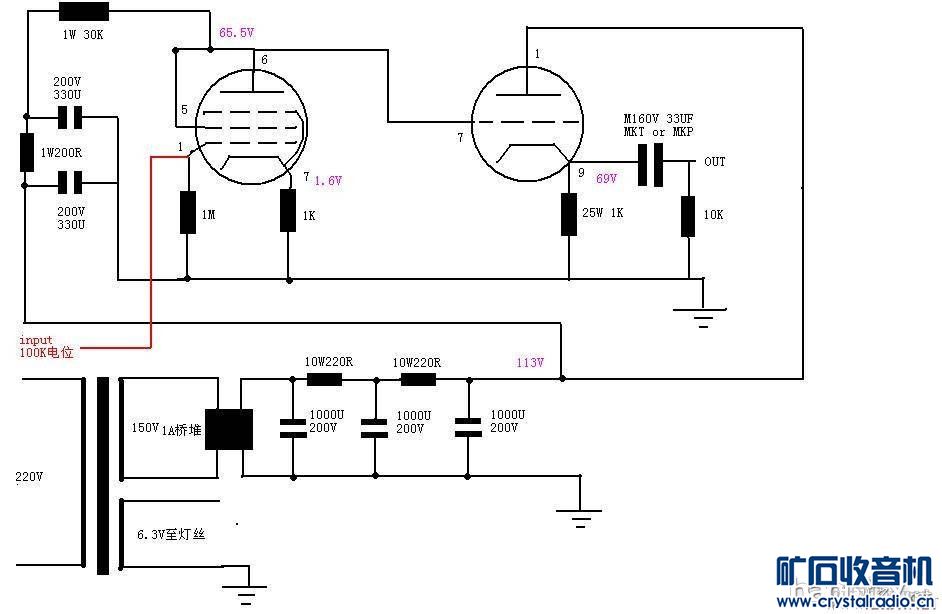

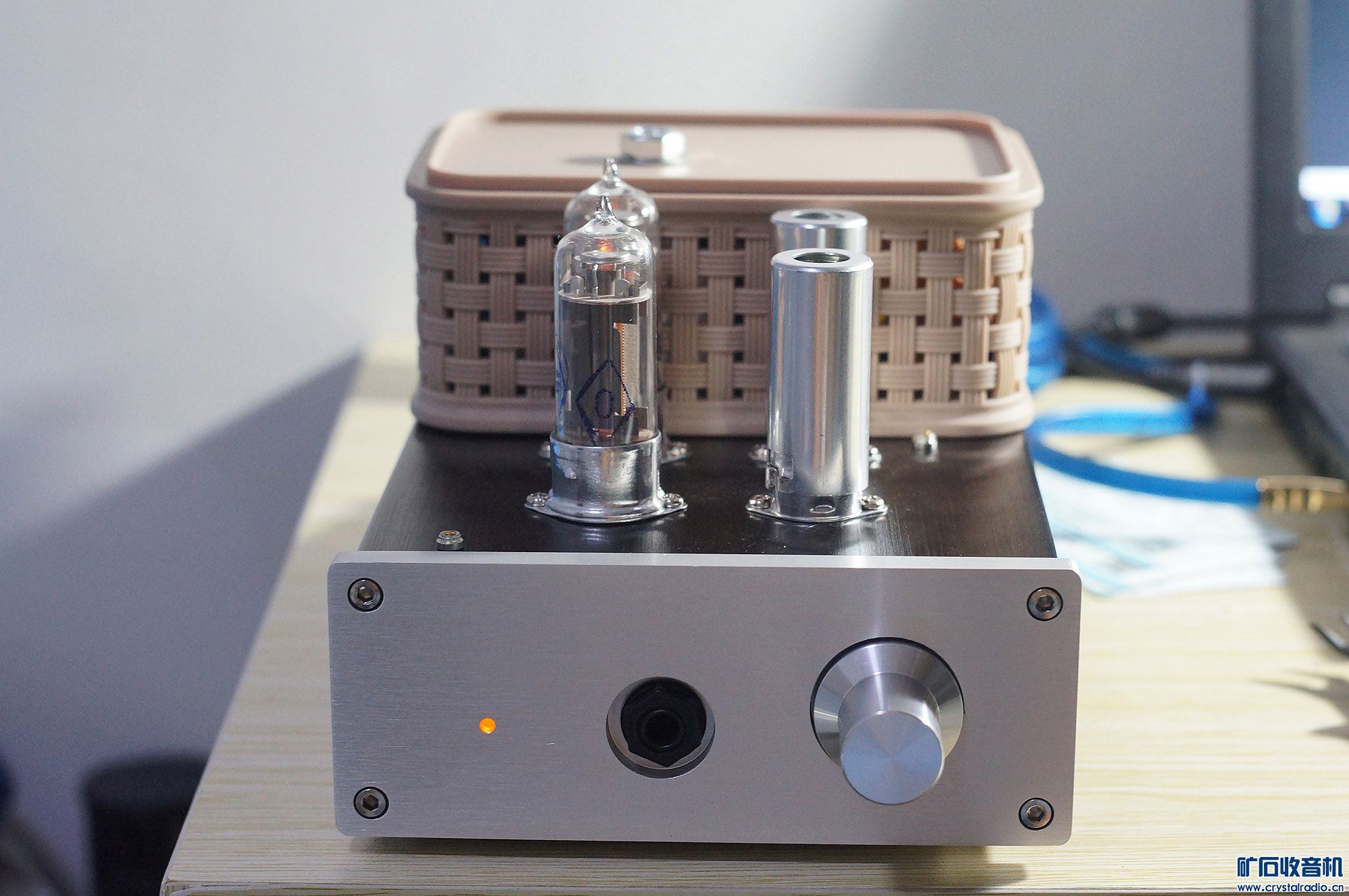

来自黑嗓332的电路,大家不用担心篮子会烧焦,我试过了不到80度篮子耐温120!

发表于 2018-8-29 10:19:08 来自手机 | 显示全部楼层
漂亮,用的啥管子?
发表于 2018-8-29 11:48:22 | 显示全部楼层
做的真不错,小巧玲珑,样子好看。
发表于 2018-8-29 14:09:51 | 显示全部楼层
sxxuejun 发表于 2018-8-29 10:19
漂亮,用的啥管子?
应该是6J1推6C19的耳放。
 楼主| 发表于 2018-8-29 14:24:16 | 显示全部楼层
qiuchun63 发表于 2018-8-29 09:39
太厉害了,耳放都可以随手做!!!
开机一小时比刚出锅的山芋还要烫了

发表于 2018-8-30 07:47:31 | 显示全部楼层
上详细的图片,,,,制造过程,内部构造,,,电路图,,,我们好学习
