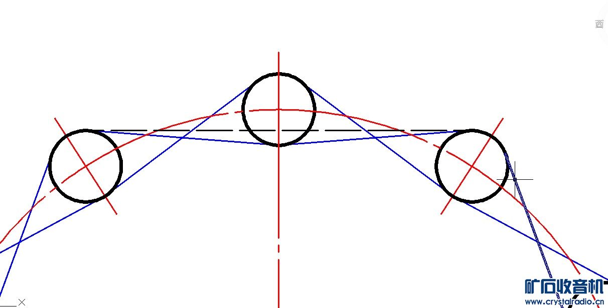

周长相等,圆形围住的面积最大。数学里面叫做等周问题。线圈截面也应该是圆的,因为这样可以在线长一定的前提下获得最大的电感量,从而获得最高的Q值。另一方面同样的电感量用线最少,成本最低。
然而出了圆筒线圈是真正的圆外,事实证明效果很好的花篮线圈并不是严格的圆截面。既然不是,就要使得其截面尽量接近圆形。尤其应该注意的是,桩柱下面的线不要内凹。
要做到不内凹,可以从以下几个方面(包括但不限于)进行优化:
1.适当加大线圈直径;
2.适当减少桩柱数量;
3.适当减小桩柱直径;
4.改变绕法,采用一上两下或两上两下的绕法。然而一上一下的绕法最接近正圆,Q值最高。
本帖的内容纯属纸上谈兵,并没有经过精密、广泛的实验证实。猜想即使内凹了,Q值也不会降低太多。但毕竟这是个值得注意的问题。
顺致秋安!
这是比较不错的设计,因为桩柱下面是直线,没有内凹。围住的面积更大,用线更短。
这是不好的设计,因为桩柱下面的线内凹了。
比较一下,黑色的虚线围住的面积更大,用线却更短

好手艺!楼主的线圈脱胎后是如何定型的?
 楼主| 发表于 2018-8-27 08:36:01 | 显示全部楼层
xiaoweihappyday 发表于 2018-8-27 08:29
好手艺!楼主的线圈脱胎后是如何定型的?
先在线交叉的地方,也就是扎线的地方附近涂上透明指甲油,晾干,交叉部分定型后再脱胎。脱胎后整形,然后再把压着桩柱的部分涂上指甲油全部定型。

花篮线圈其实是一种圆筒线圈间绕形式
密绕的分布电容太大,不适合大直径的线圈
而间绕和花篮线圈能减少分布电容

效果不错。这个线圈桩柱直径是116mm,电感量170uH。配合使用365pFx2可变使用。低端可变并联730pF,高端可变串联180pF实现波段转换。这个电感量在低端略显不理想,是为了照顾高端才这么设计的。
