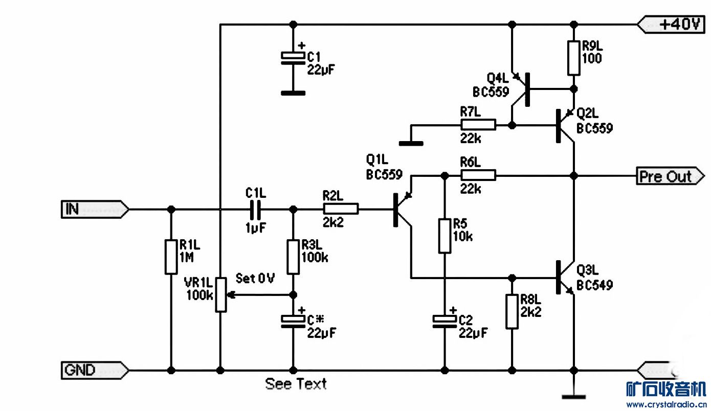

请问这个是那位师傅的线路?我搭棚试机成功了!声音还不错哦,只是我改了小小!请问下还有什么要改进的没?这个电路比很多电路的声音都很好哦!有请师傅出来指教下!

Q2、Q4组合做为Q3的恒流负载,电压增益高,为防止削顶失其,采用高压电源。这电路输出阻抗极高,你用的是什么喇叭?

发表于 2018-8-26 23:24:46 | 显示全部楼层
静态电流只有约7mA,楼主用脑仿真了一下?

谢谢老哥,不用仿真,这个电路是非常好,已经在听了!不是一般运放和电子管能比的,主要是电源和几个电容!三极管我不是原图的,这个保密一下吧!我调到了12MA了!

谢谢老哥,不用仿真,这个电路是非常好,已经在听了!不是一般运放和电子管能比的,主要是电源和几个电容 ...
好像是放大3倍的前置放大器吧!

计算是,但感觉不像!

那这放大器输出接什么?

而且,后级用的管子耐压的余量稍少些,要大于40V才好。

当然,耦合电容是肯定的!供电电压也得超40V,管子45V以上!

上管恒流源,甲类工作状态,小电流哪就是功放前置放大,声音肯定好。
