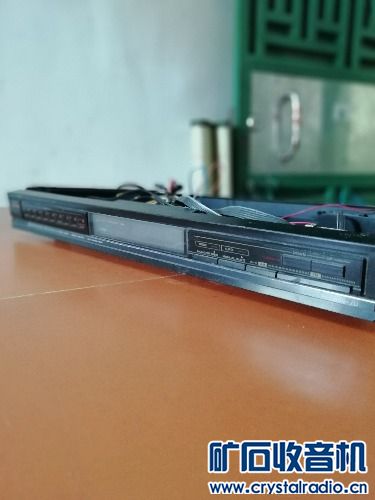

发表于 2018-8-26 11:20:32 来自手机 | 显示全部楼层 |阅读模式
朋友把它当成垃圾,我要了过来,当宝。机子正常,但接收能力有点低。
发表于 2018-8-26 11:44:05 | 显示全部楼层
您这台机应有五十上下年纪了,灵敏度低可用热风筒整块大线路板热风吹45分钟以驱潮,但小心不可过热
把如中周骨架等塑料件吹溶,但又不能太低温而驱潮无效,以手刚不能摸金属件,及蜡刚溶不熔的状态最佳.
等吹完后切记零件全冷才能通电,希你能成功,

 楼主| 发表于 2018-8-26 12:01:01 来自手机 | 显示全部楼层
谢谢!比我还老的机器,准备把原机的电解电容换下。

 楼主| 发表于 2018-8-26 20:42:58 来自手机 | 显示全部楼层
换好了,机内天线也换成屏蔽线
 楼主| 发表于 2018-8-26 20:47:50 来自手机 | 显示全部楼层
HK4台频率出现在屏幕上,满满的成就感。
