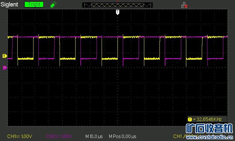

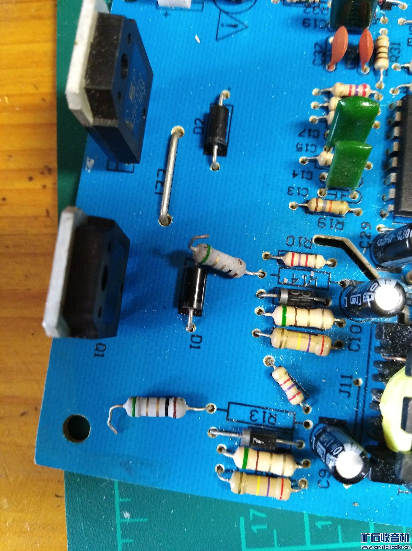

一个24V开关电源,以前改成可调电源的时候没有给KA7500单独供电,导致13009开关管对地击穿,连云母片都击穿了。

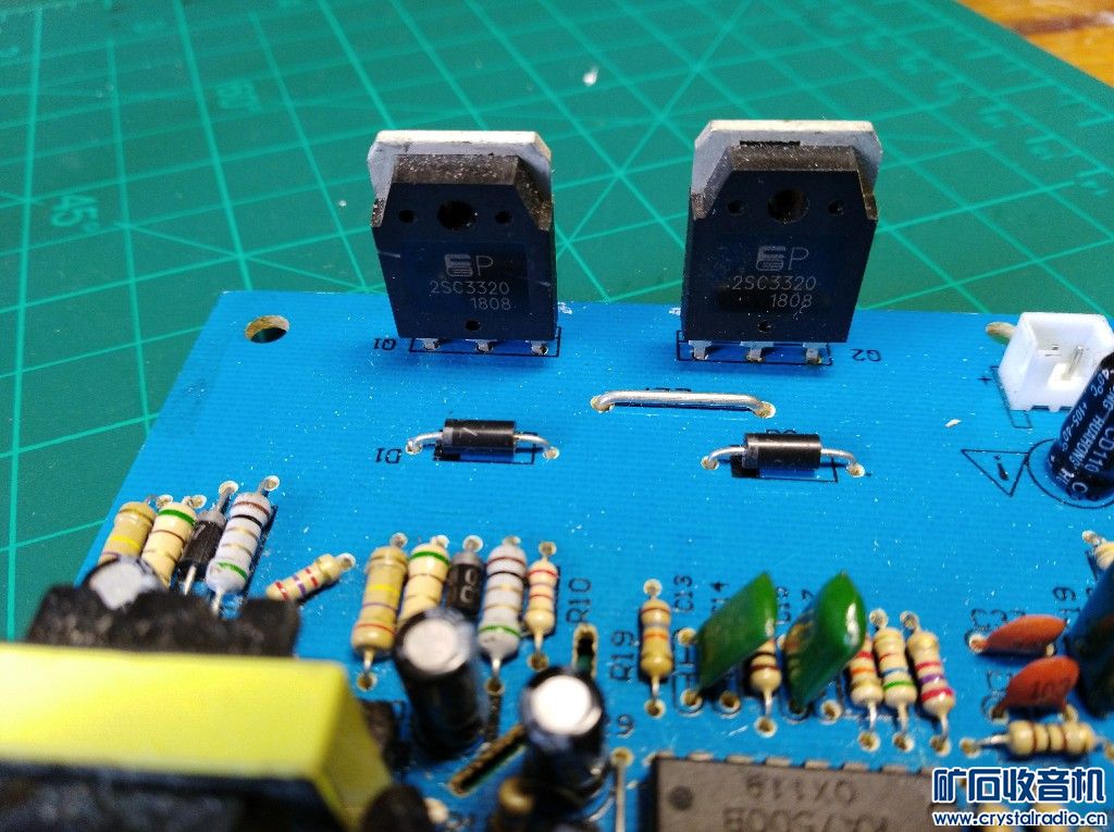

淘宝买了13009,店家说没货给我发了2SC3320,据说可以替代13009,两只都替换上后无输出,芯片也没有供电当然各脚都没有电压,我以为连芯片都坏了所以把芯片也换了,还是一样。
单独给KA7500供电,芯片有脉冲输出,小三极管也没坏,电源还是没有输出也没有给芯片供电。
实在是没有办法了,恳请各位支支招,能测量的我都呈上来。
正面
正面
背面
背面
换上的2SC3320
换上的2SC3320

KA7500的8,11脚波形
KA7500的8,11脚波形

参考TL494电源,辅助电压供电无需查启动电阻否则必查,另外重点查推动电路。最后怀疑IC,TL494直换。辅助供电示波器看看SC3320推动脉冲。

IC是有信号输出的,IC也换过了,手头的TL494刚换给另一个开关电源。。。
我也怀疑是开关管的推动电路有问题。
请问SC3320推动脉冲怎么看呢?
既然坛友说可能是推动出了问题,我就把推动变压器后至开关管电路上的原件都检查一遍,分别串联到开关三极管b极的两个电阻均为开路,色环为棕黑金金,不知道什么阻值。。。
拆开另一块开关电源发现此位置的电阻阻值为1Ω。焊上,修好。
我猜这个电阻是给三极管限流的,当异常时候牺牲自己。没想到自己没保住三极管也没保住
我换上去的是更大功率的,按照原先的设计可能起不到保护作用了,我会买回1Ω 1/2W的电阻换上。
谢谢各位。
开路的电阻
开路的电阻
