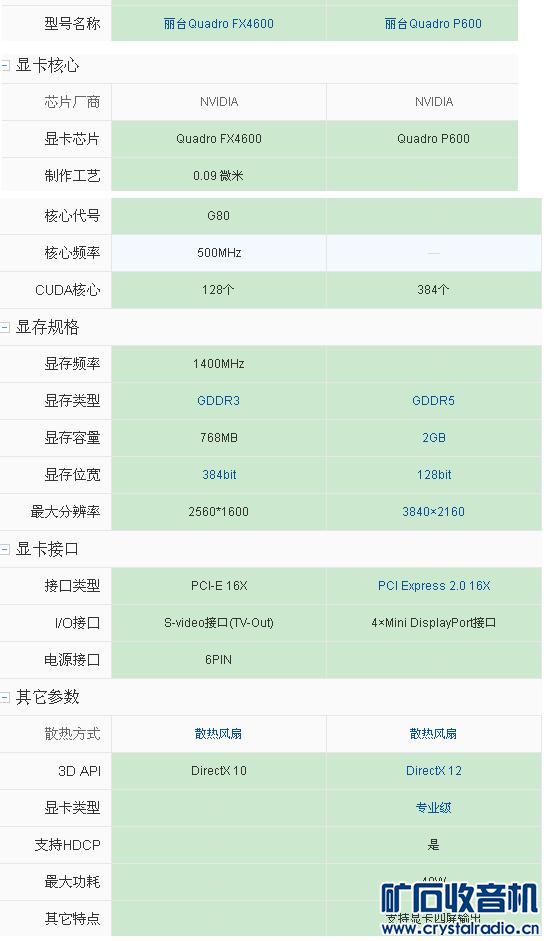

 楼主| 发表于 2018-8-27 11:18:44 | 显示全部楼层
对于我的这台老机子,丽台Quadro P600和QUADRO FX 4600如何取舍?
现在就看中这两个显卡,问题是P600上了我这机子,能正常发挥吗?
