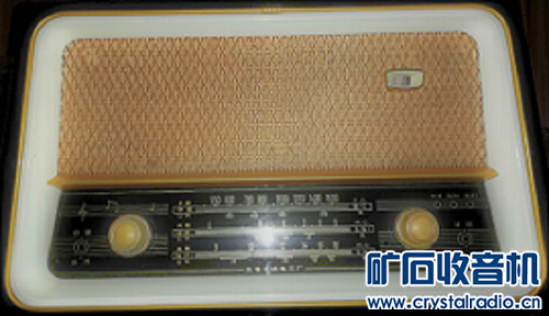

新手上路,请多关照!发个贴晒下机器,一个朋友十年前送我的64年的美多633.2.6型,机器朋友修复过的,换过火牛,外观翻新过,当时给我时能正常收听,目前开机也能收到台太杂音很多,并且调台拉线断了!万能的论坛求调台拉线的方式,谢谢! 633.png

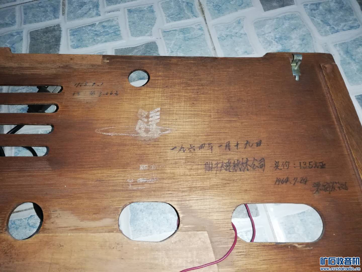

再上传二个机器后盖的照片

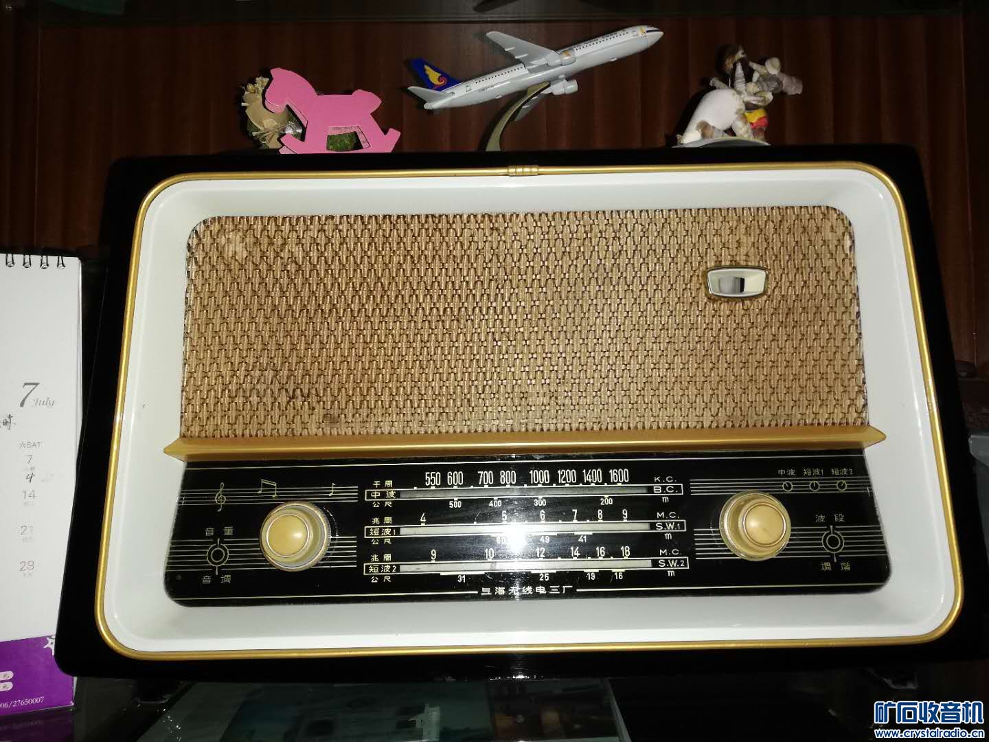

上一个无码全图

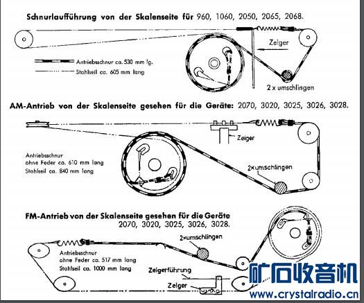

发表于 2018-8-25 16:28:43 | 显示全部楼层
最好有轮胎里面的帘布线、二胡的弦光滑得加点松香末,拉线方法你可以参考《电子管收音机电子管录音机电路图大全》一书附录里面”调谐拉线示意图“,慢慢琢磨试着拉。

TB上搜索“收音机调谐拉线”
给一个安装刻度盘拉线的参考图,自己琢磨着试试,会有成就感的
