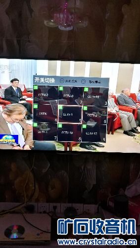

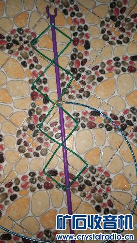

住二楼,4周都是高楼,能收获12套已经满足了。

这种天线效果还不错,90年代按无线电杂志里面的文章做过。

央视8+4套是中央地面数字电视覆盖工程,不少地区已经开通了
发表于 2018-8-25 08:09:41 | 显示全部楼层
我们这也开通了,786mhz是cctv-1,2,4,10,11,12,13,14,15这八套,562mhz是cctv-7,9,11,CGTN。
其中786mhz是湖北的省级大单频网,也就是除了武汉等个别地区,全省的绝大部分地方都是使用这个频率播出cctv的八个台,全省几十个高山台站,一起采用这个频率完全同步发射这几个节目。共同组成一个覆盖全省的单频网。
562mhz是本地市级单频网,全市的几座高山台站采用同一频率发射同样的节目,组成市级单频网。

4菱天线,不知架设高度一般是多少米

百度上找的。
