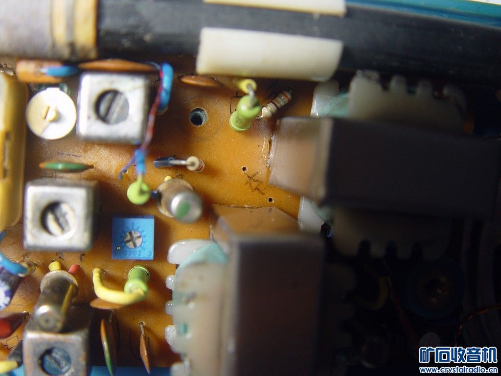

 楼主| 发表于 2018-8-29 22:16:20 | 显示全部楼层
好的,已经改成对插,用桌虎钳夹紧后测输入变压器初级电感量,达到22H。
组装好的3管机,熊猫B303的电路,根据黄河741机壳重新设计了PCB板。组装完后发现两个问题:(1)音量电位器位置不对;(2)变压器高了点,后壳盖不上
还有个电路调试上的问题,滑动功放级似乎滑不动。静态电流调到12mA,不管接不接滑动检波二极管,电流都不随信号而变。结果就是声音较小。改变二极管串联的电阻(390Ω)似乎也没啥变化。

实际电路元件与电路图有些出入:二极管都是2AP9;三极管是3AG1B(绿点)、3AG1E(绿点)和3AX81B(蓝点);功放管发射极电阻R10用了4.7Ω(图上标2.5Ω);功放和前级电路间加了200Ω电阻和100μF电容的滤波电路。

查资料得知2AP9整流电流小(5mA)可能不太适用于滑动整流,因此容易坏。2AP1和3的整流电流都大于2AP9,可能这是厂机采用它们的原因吧。今天调试了一下,发现统调好后其实也有一些滑动的现象。测总电流发现没接整流二极管时(此时为典型甲类单管放大器,约18mA)电流变化很小,接了二极管电流随着播音起伏而变化(幅度大约几毫安),但听感音量无明显增大;反接二极管则电流会往小的方向变化。

滑动甲类对功率管要求穿透电流小和贝它高,这样功率管对偏置电流的索取较小,有利滑动整流电流的注入。滑动不了,一、贝它太小,二、工作静态电流太小,三、2AP9性能差,用1N60代,平滑电介漏电。正常静态电流20ma左右,滑动时可达60ma左右。再试试吧,不必拘泥于书本数据,祝君挑战成功
 楼主| 发表于 2018-9-2 18:27:35 | 显示全部楼层
今天下午按照老师们的指导重新调整了一下。BG3发射极电阻R10换成2Ω,静态Ic3调成7mA。调到电台开大音量可看到Ic3波动明显,最高可达到30~40mA。没想到小小的R10有这样的影响,差了2~3Ω效果就明显不同。试着调大静态Ic3到15mA,观察到动态Ic3虽略有增大但听感差别并不明显。于是从节能角度考虑还是调成7mA。另外可能所用三极管热稳定性差了点,R10减小了电流负反馈效果也弱了,大音量收听一段时间后静态Ic3会缓慢增大到接近10mA。
