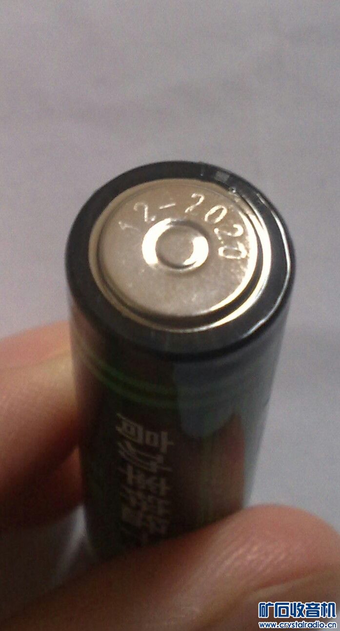

对几种电池测容量时,发现生产日期造假。
这是长生疫苗抄袭虎头555,还是虎头555抄袭长生疫苗?
算了几下,还以为算错了,

把第一个图仔细看看,是楼主自己粗心了,歪歪扭扭一看就是假电池,没有必要较真
大牌电池不容易失效,质量好不好不知道,保质期倒是挺长,保质期3年、7年,某个牌子的5号电池保质期竟然是10年,总觉得不靠谱

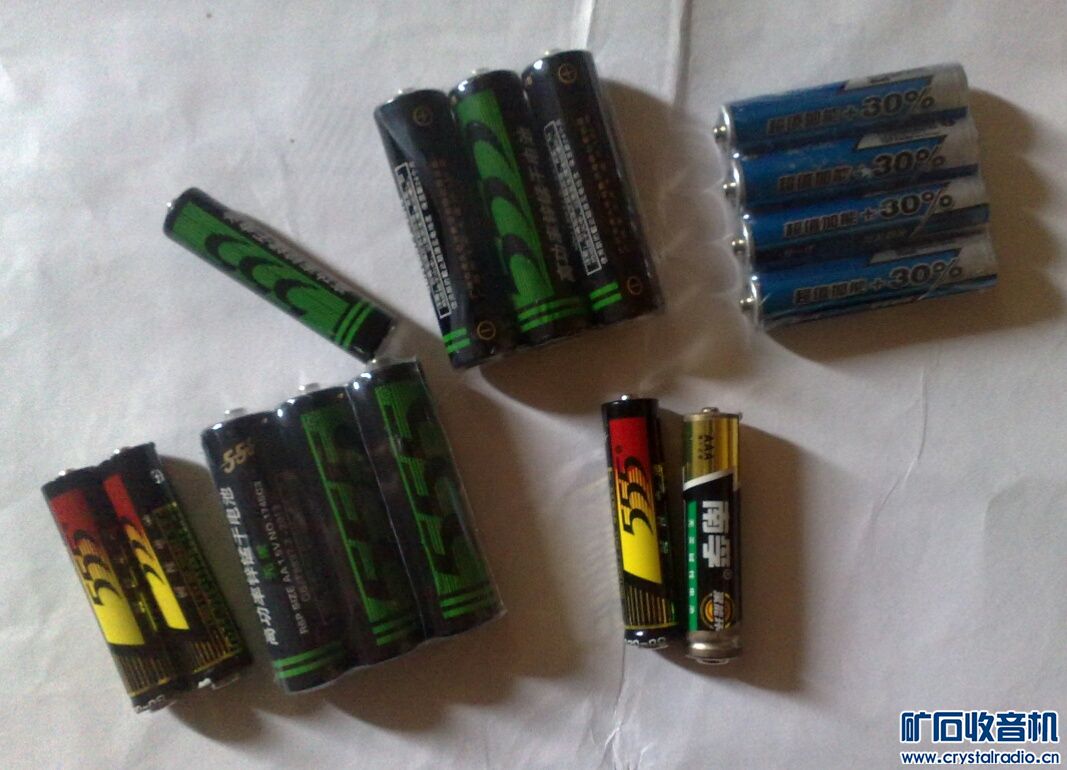

感觉是假冒的电池

555绿色电池包装平常也是点歪扭的,不过这次是歪太夸张了,便宜嘛,虎头2.5元4节,南浮2.5元1节

从容量上看,半真半假

555厂家靠近这边,成本有优点。
两年前手工6mA放电测7号电池:
555绿色2.5元=4节x400mAH=1600mAH,
555黄色2.5元=1.25节x1000mAH=1250mAH,
南浮黄色2.5元=1节x1200mAH=1200mAH。
现在手工测555绿色5号电池:
短路电流1.3A(表笔线阻1欧)。
用10欧负载放电,2.5元=4节x350mAH=1400mAH。
用200欧负载放电,2.5元=4节x450mAH=1800mAH。
天球7号电池1元4节,待测……
 楼主| 发表于 2018-8-24 20:53:57 来自手机 | 显示全部楼层
555绿色7号电池=400mAH,
5号电池体积=7号电池体积x1.7倍,
理论上:5号电池=400mAHx1.7=680mAH,
看别人0.1A放电测的也说有680mAH,我这个才350~450mAH。
包装和容量都像是半真半假……

人家那电池底印的是保质至到的日期,以前在广东番禺买的一对5号555电池,放一液晶显示的闹钟里用了4年多(我装上去时在电池上用大头笔标有日期,这闹钟还是设置每天早上都闹铃的)电量绝对好,但还是漏液了,毕竟都用了几年啦,一定要买正品555的。
发表于 2020-8-5 21:33:06 | 显示全部楼层
保质到期,请在此日期前使用。国际惯例。
 楼主| 发表于 2021-6-7 21:24:38 | 显示全部楼层
2018年8月+24个月=2020年12月?
