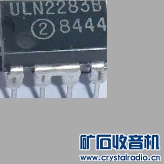

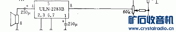

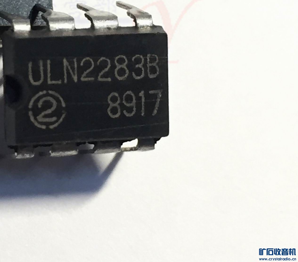

借了两张网上的图。
这个IC怪怪的,找了半天,没找到正规datasheet,甚至连它是哪家公司出品的都不清楚,更别说出品年代等信息了。
看了淘宝上的货,也是各种印字都有,貌似都无统一标准;至于引脚,更乱,有的货2 3脚、6 7脚出厂就连在一起了,有的则没有,8个脚各自分离。
更奇怪得是,这IC的性能很好,外围也简单,怎么现在就销声匿迹了?而386 2822等还在大行其道
我觉得这个IC最优秀、最不可取代的一点——超高的输入阻抗,超百K啊,在这一点上386 2822 7368 7052 2025 1622等都满地找牙。。。
另外,工作电压还够低,而7052 386等好多IC低于3V就歇菜了。。。
又能低压工作,又能超高阻抗的IC可以说除了2283基本就没有,可为啥2283就这么没了呢,基本可以肯定是停产了
实在想不明白2283是啥路子,特来请教一下知情的前辈

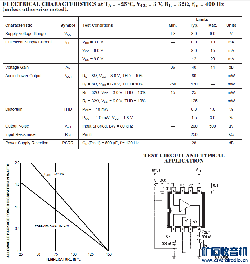

美国Allegro公司的产品

能给个pdf的下载链接么?谢谢
我刚才也找到了一份pdf,但是版本明显和您的不同,我这个版本是连脚的,如图。是不是有不同公司在生产2283啊?
而且您的2283电源下限1.8V,而我这pdf显示的是3V,差别太大了。

你的有B,人家的没B

你的是对的 看来我的不一定对, 我贴的是ULN3718M的 因为有个资料说2283跟3718是一样的

这句see 3718我也看到了,3718的pdf还算好找;可是2283的pdf真是太难找了,还找不齐,只找到B,2283A没找到。
借两张网上的图,2283B还分连脚和分脚,而我只找到了连脚的pdf,分脚版本是个啥情况,现在也没摸清楚。
真是一个奇怪的IC。

如果250K你都震惊的话 那么请看看这个

这个IC是好东西啊,如果电压增益能有40DB以上,用在收音机上就很合适了。
请告知型号,谢谢。

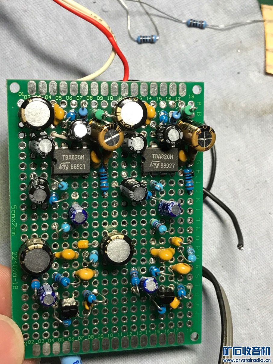

一般功放IC增益都能轻松达到40DB以上. TBA820M, 8脚DIP, 很常见的IC, 根德S400, 500, 700都是用的这个IC, 还有著名的GE-7-1000A小机也是 选择合适的增益和相位补偿电容 声音非常好  这个是我自己做的

以前关注过这个Ic,实际应用时必须要加10K的R1,所以实际输入阻抗较低。2283的实用输入阻抗目前在我所知的小块中是最高的。
