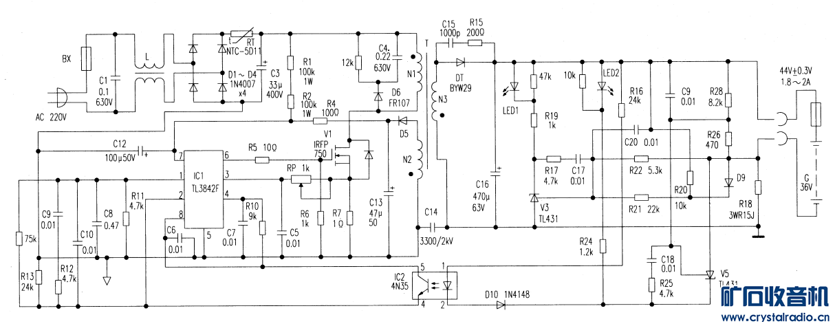

求助.找师傅帮维修一个电源,有偿维修 UC3843B电源管理芯片

这是我最近拆的,几路输出电压如图,具体电流多大没测过。

先检查后级输出有没有短路,电容有没有鼓包 漏液,通电啪  现在前级也有烧的,检查mos管和芯片,检流电阻
11.png 可以参考下

3842   VCC从零升到16V以上IC启动,当VCC从高降低到8.4以下时,IC停止工作
