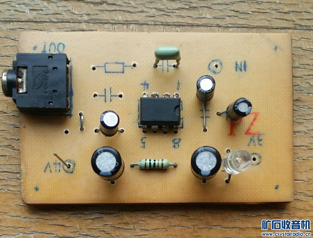

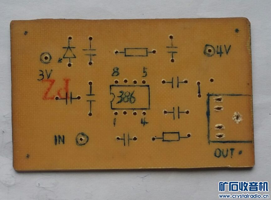

小功放板基本搞好了。

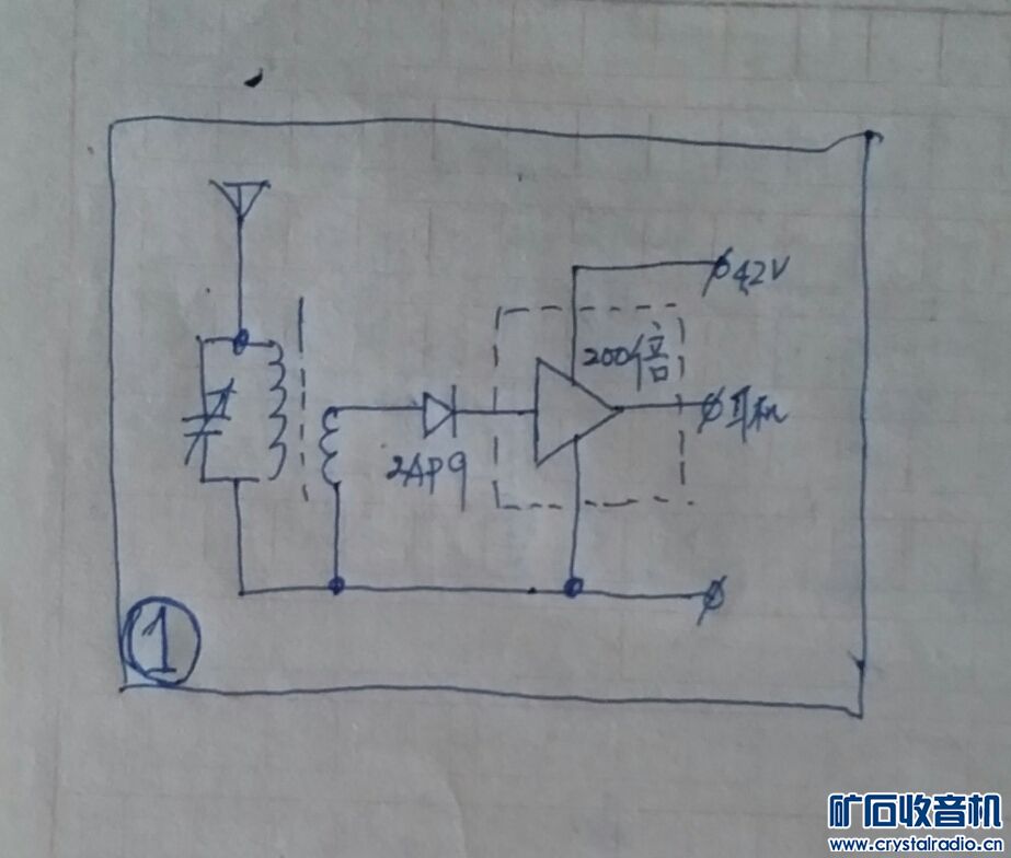

 楼主| 发表于 2018-9-6 14:20:51 | 显示全部楼层

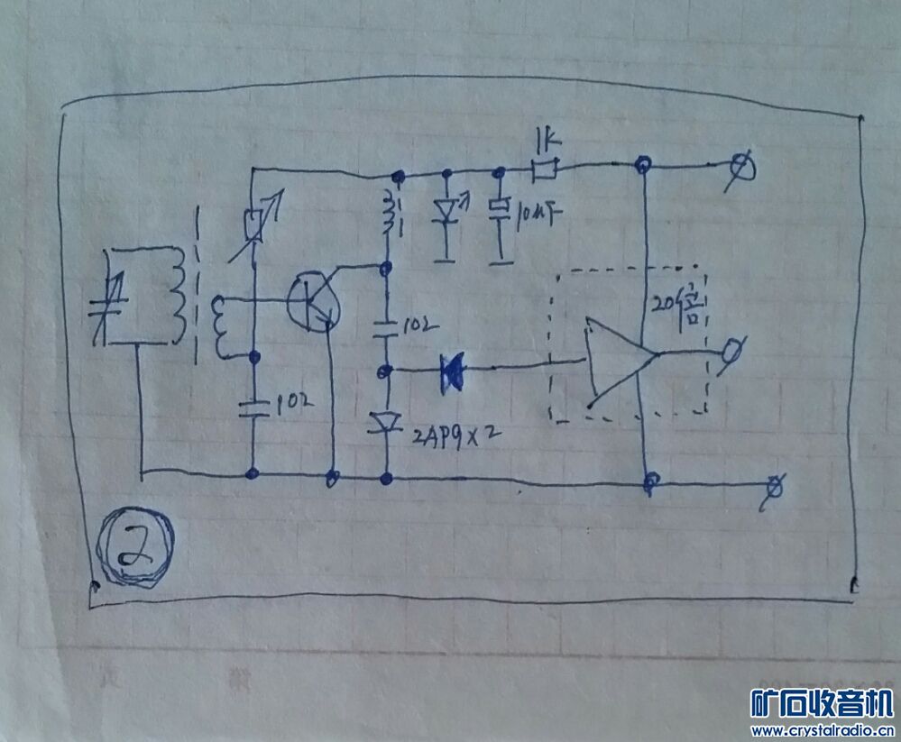

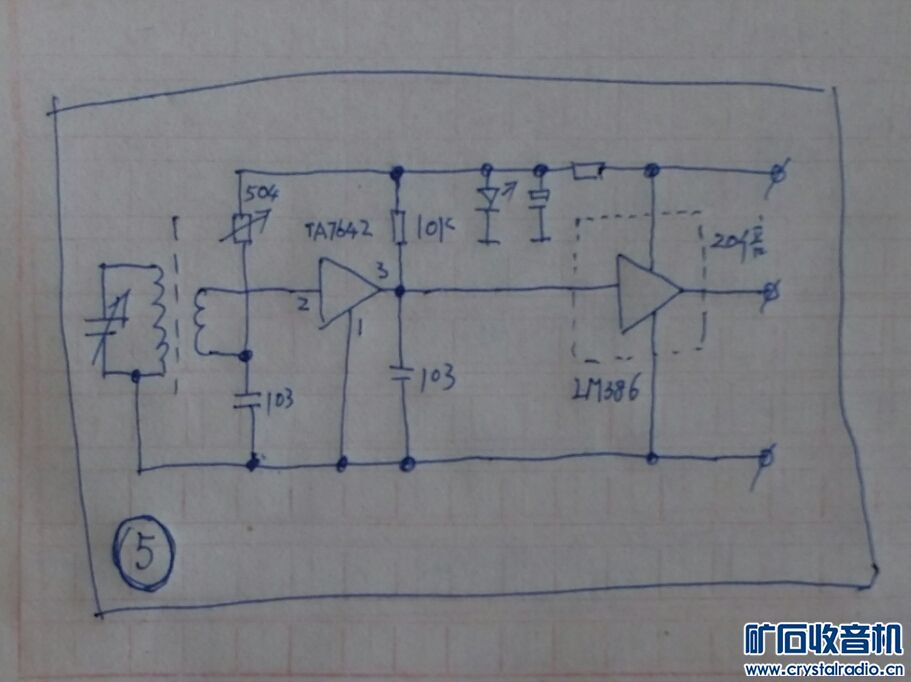

试验基本完成,共做了四种方案,利用lm386功放板做阻抗转换和放大,非常容易的得到了试验效果。1,无源型,类似矿石机,天线连接一段导线引到室外,放大器设置为200倍,耳机收到几个本地强台;2,636型,放大器设置为20倍,可收到几个台;3号、4号与2号效果区别不大。高频变压器用前些日子坛里米滋米大磁芯中周改制,拆下来300匝改绕次级即可。2号4号只用一个绕组,3号用两个绕组,初次极倒换变化不大。适当加再生可提高音量改善选择性。听惯了超外差效果,这种直放式已不能满足要求,试验至此结束。
补充内容 (2018-9-12 16:32):
功放输出电容10uF太小了,抑制了低频,改为100uF,声音好听多了,低音丰富了
发表于 2018-9-6 14:42:55 来自手机 | 显示全部楼层
vkjmmy 发表于 2018-9-6 14:20
试验基本完成,共做了四种方案,利用lm386功放板做阻抗转换和放大,非常容易的得到了试验效果。1,无源型, ...
效果好像不满意啊。
 楼主| 发表于 2018-9-6 15:37:49 | 显示全部楼层
小徒弟下山 发表于 2018-9-6 14:42
效果好像不满意啊。
还可以,基本达到记忆中40年前效果,由于使用了硅管,底噪明显优于锗管。直放机就这样了,加上再生后台挺多,选择性也可以,但不能和超外差PK。

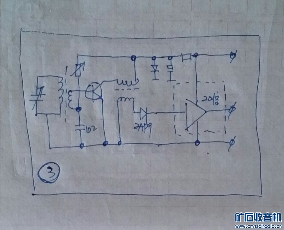

 楼主| 发表于 2018-9-7 10:15:27 | 显示全部楼层
再试一下TA7642,效果与2、3、4号接近,但是底噪类似锗管。

发表于 2018-9-7 11:38:04 来自手机 | 显示全部楼层
TA7642有试加再生效果吗?
发表于 2018-9-7 11:41:51 | 显示全部楼层
vkjmmy 发表于 2018-9-2 15:56
小功放板基本搞好了。
印版接地封闭了,会不会引起自激啊?选择一个地方把封闭的地线割开一点吧!2号改为JET试试,效果会不会不一样。
 楼主| 发表于 2018-9-7 12:00:23 | 显示全部楼层
小徒弟下山 发表于 2018-9-7 11:38
TA7642有试加再生效果吗?
TA7642收音机专用集成,内置高放检波低放,加再生需要高放回路,这个从哪加上去呢?
 楼主| 发表于 2018-9-7 12:21:51 | 显示全部楼层
sgeli_sh 发表于 2018-9-7 11:41
印版接地封闭了,会不会引起自激啊?选择一个地方把封闭的地线割开一点吧!2号改为JET试试,效果会不会 ...
有机会试试,包括低放板,场管。

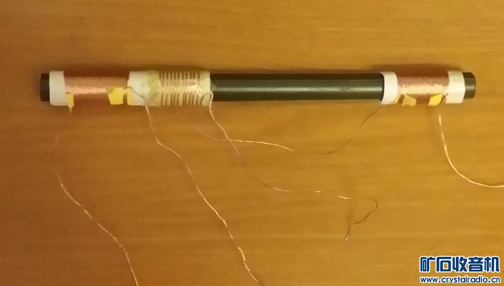

 楼主| 发表于 2018-9-8 05:19:13 来自手机 | 显示全部楼层
意外惊喜。以前做双删管收音机,存在高低端灵敏度不均匀,即由低到高灵敏度逐渐下降,各种怀疑都没解决,这次发现同样问题,才悟到是天线线圈问题。我用的线圈是自己合股并分两段在磁棒两端,更换一个现成的绕在一端的线圈,不均匀现象有了明显改善,把原来双删管收音机线圈更换,高低端不均匀现象也消失了,原来自己隆重制造的天线线圈却给自己开了一个不小的玩笑。估计是旋转合股给高频信号带来了衰减。不管咋说,瞎猫碰上死耗子,一块心病解决了。心情不错,下一步准备试验单管超外差效果。
发表于 2018-9-8 09:45:09 来自手机 | 显示全部楼层
vkjmmy 发表于 2018-9-8 05:19
意外惊喜。以前做双删管收音机,存在高低端灵敏度不均匀,即由低到高灵敏度逐渐下降,各种怀疑都没解决,这 ...
这么少,Q值能高吗?
