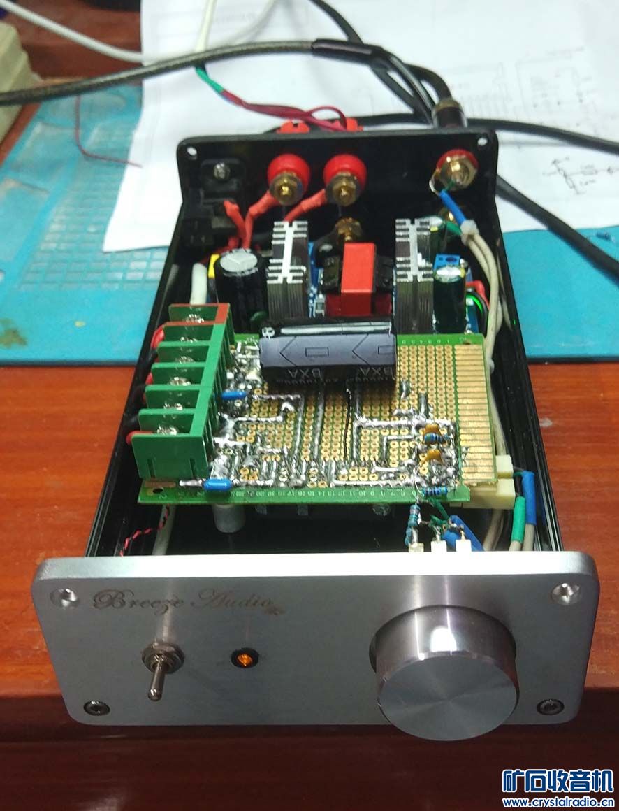

  虽然日本的IC接触的更早点,像三洋的LA4100系列虽比国产的5G37等功放块可靠性要好很多,但是音质也并不太好。
  一直到接触到TDA系列后(尤其是TDA2030/2030A)才对IC的音质看法有所改变,紧接着就是比早期更好音质的日式IC被引进国内,当时比较流行的日式功率块有:TA7240/HA1392/BA5406等,由于这些功率块组装容易,所达
到的效果又比一般的分离件功放好(因为当时大功率的互补管很是奇缺,所以电路多数采用的是准互补OTL方式,况且彼时3DD/3AD系列的品质也不太好),而业余条件下分离件功放调整相对困难得多。
  所以用IC制作功放很是流行,我也用过一些功率块做功放,也自豪过一段时间,但是等听过日本三洋的厚膜块(当时是STK465)后,便羡慕的不行,觉得声音真的温暖、厚实的多,但当时厚膜比较昂贵,一直都没能下定决
心购买(后话:直到3年前才淘了一台用STK厚膜的松下整机和一块STK439的功放板,也算是圆了我的那时口水吧)。
  《无线电》(86还是87记不太清楚了)杂志上看到一篇介绍薄膜IC-LA4440的文章,怀着对三洋厚膜的敬意,邮寄了2片回来,极度热情的制作、焊接好,虔诚的接上音源音箱,揣揣不安(怕声音不好)的开机试听--真的比
TDA2030/2030A要好听,印象至今!后来各种电子管,晶体管,MOS管功放接触的多了,也就没玩IC块子了,但是一直还是有个心愿重新做一个,至少可以平复一下怀旧的心,找回岁月的声音。

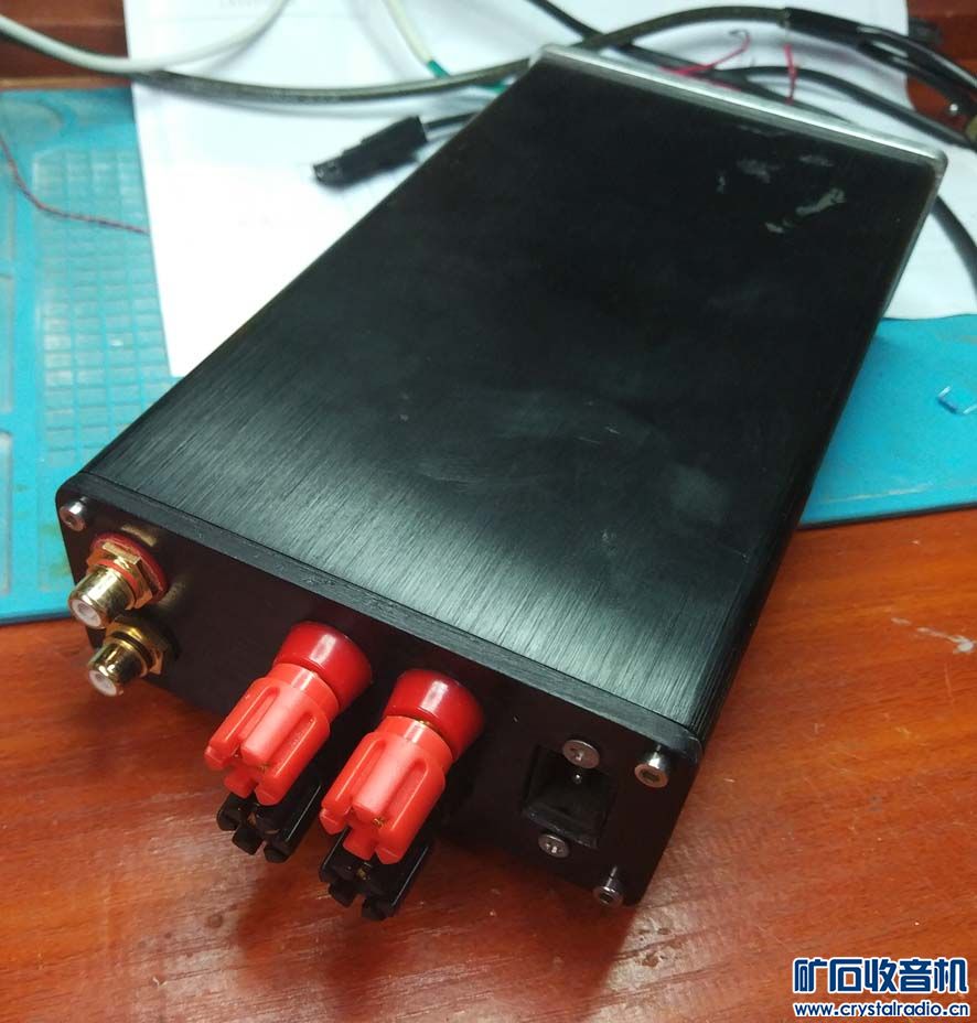

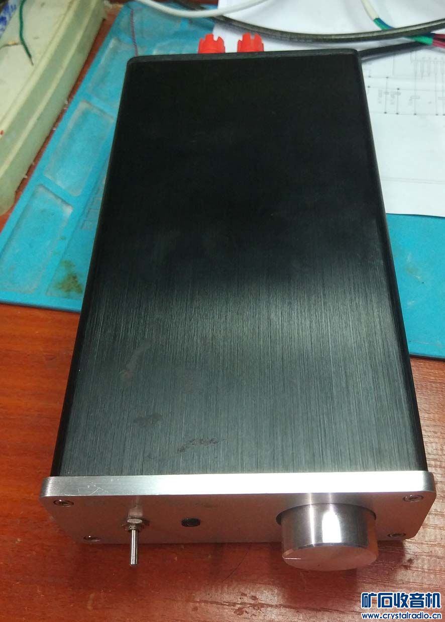

  碰巧上周朋友给了一个小机壳,趁EL34功放刚完工的间隙,正好把这个小制作当成一次休闲临作吧,歇息、歇息后再玩大的,呵呵。机壳采用的是外接电源的设计,而我不太喜欢这样的外接电源,而且机壳后板的布局也不
太合理(输出和输入过近,电源开关也在后面),看来只能重做一块了,把电源开关放在了前面(还是用我比较喜欢的钮子开关)。这个机壳体积不大,无法装下线性变压器,不得已采用开关电源(实际效果来看很是不错)
,50W电源对于LA4440双6W的输出功率游刃有余。不用再费力去制作电路板了,就用洞洞板搞定了,反正也没几个元件。
  由于是OTL结构,输出电容还是对声音影响颇多,我采用了日本红宝石1000U+470U固态+104独石的组合,前级耦合采用了尼吃糠的无极+105独石。虽说是用的开关电源,带有稳压,但是滤波电解还是要大点,我用了1万U的电
解(其实用不了那么大,我是正好有这个)。
  声音:可以肯定的是达不到现在的HIFI标准,但是哪种OTL的特殊声音有别于现在的功放,小音量下温文尔雅,不紧不慢的声音也很有韵味,有点暖(其实就是不够清晰)的声音很有三洋的特色,好吧,我要的就是这个!晚
上让老虎搞个油炸花生米,喝一杯桂花酒,祝贺一下先!
