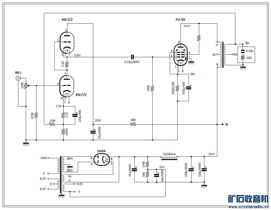

再上用Excel刚画好的FU系列胆机电路
发表于 2018-8-23 10:25:31 | 显示全部楼层 |阅读模式
FU-29:
FU-32:
FU-50:

发表于 2018-8-23 10:42:20 | 显示全部楼层
栅负压为何不稳压?

6J8P+FU50:
 楼主| 发表于 2018-8-23 16:07:59 | 显示全部楼层
更正图2两处失误:即双300V和5V的接地的错误。并向坛友致歉。

 楼主| 发表于 2018-8-23 16:31:33 | 显示全部楼层
龙神 发表于 2018-8-23 16:13
以前画的没有挂上来,前不久院长帖子里看到一个6J4P推FU50的图不错,也是楼主的作品
近段时间闲的难受,就翻出以前画的电路图来看,越看越别扭:一是不规矩,二是错误百出,于是在网上查找同类电路反复参阅对照,纠正错误,并且利用Excel的绘图功能改进电路图的绘制方法,力求更加规范一些。其他绘图软件不想用了,就是绘个电路图,Excel够用了。感谢同省老乡的关注和支持。

发表于 2018-8-26 17:11:16 | 显示全部楼层
这个地方想问问,一个47的稳压,怎么出那么高的电压?
