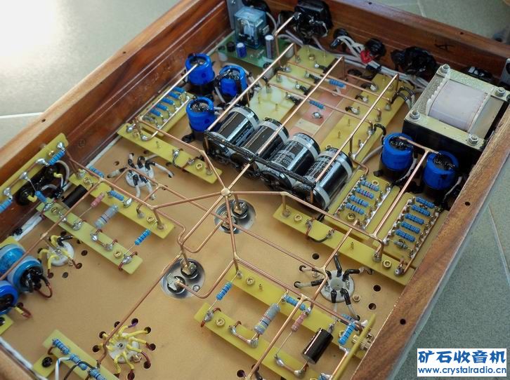

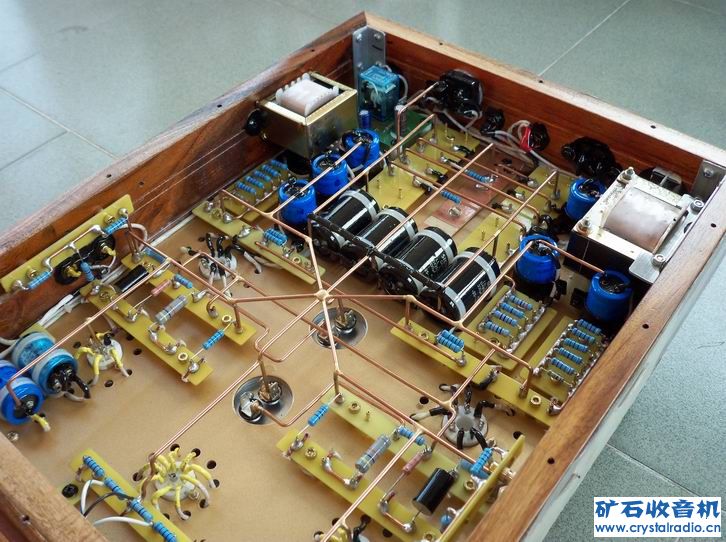

至于KT88这胆管这是我第二台制作的机机.在首台之中我是采用了三极.标准.超线性玩法的(电路中也内置了以上的电路.图片二是首台机的内置电路布局.)~在多次调试和聆听中.最后定格在超线性电路.音色方面也是本人喜欢那类风格.图片三是本人实操的电路图和工作状态点.<只供参考.个人风格而已>……

首版内部内置三极~标准~超线性玩法的布局~

以下是K88胆机的内部布局~也是沿着个人风的结构~两机箱也是个人DIY的粗作(以前曾介绍过机箱制作全程了~在此不再重复~请谅……)本机电路是采用了超线性玩法(因在首台制作时~几种电路之中~此线路是比较合适我的风格~所取之)
以下是:KT88和EL156机机的内部和初步结构……
[ 本帖最后由 江门李安 于 2011-2-26 00:04 编辑 ]

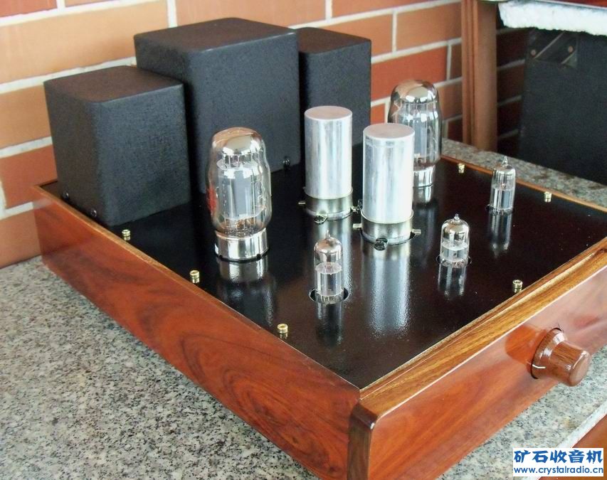

以下是KT88的外观图……

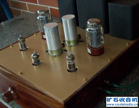

以下是此次配角的EL156胆机的内~外布局图……

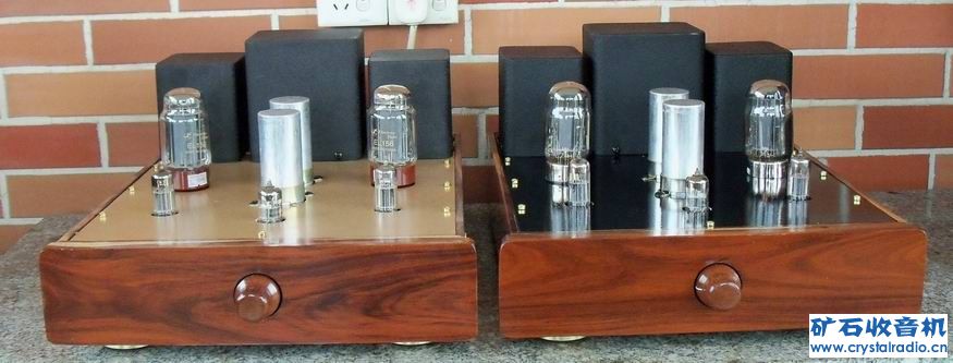

制作后语:
以个人风格说两句:以KT88此胆管~经以上玩法~标准玩法是最不取的~虽然说功率是比较大些~音色方面是比较霸气~但缺韵味~(或者是个人风格吧)~超线性比较适合本人制作风格~最后将电压提升到380V的线组~各工作状态如下电路图所示~功率方面提升之余~也有直热管之韵味~至于EL156胆管就有些相反了~如用以上玩法和用三极玩法~所出的效果就会大打折扣了~所以各种胆管也有它的特色~多实践~多尝试~也可能有多种惊喜~
以下是两机机在工作间煲机时的合影图片…… 多谢!

做得好看,手艺是一流的。有个小小的疑问:高压接线也裸体啦?是否搞个套子套上比较好。

回复 8# 蓝火炉魔 的帖子
蓝兄你好:多谢你的关注 高压~低压有部份是也裸体的~但在完成全部调试后整机内部布局是要喷洒两次以上绝缘油的~也防止了裸铜之老化~也可对音色和部份电路的高压拉火起到一定的作用
