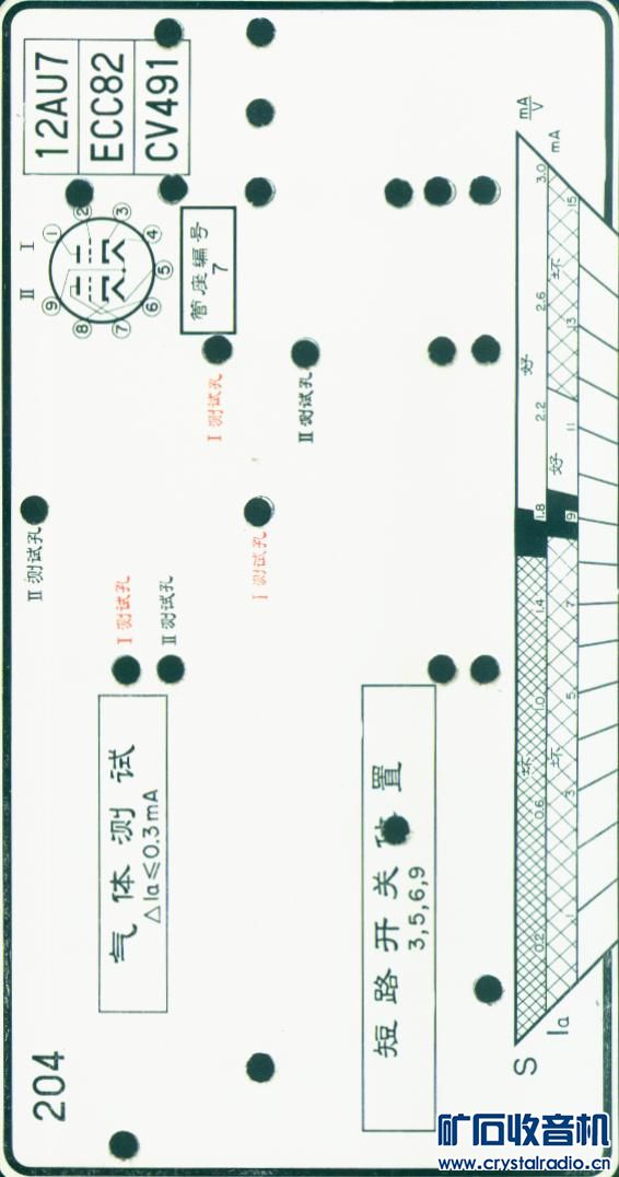

新手使用GS-5A,测试ECC82板流超过标准线,ECC83无问题。
电源校正可达到标准线,但是测试ECC82管时就超过了标准线到底最右端,而ECC83管又无问题。
目前手头只有一对ECC82管,但之前承诺明天给卖家确认,所以想向大神了解下,会不会机子存在问题?
卡片使用论坛下载卡片。

互导爆表是正常的,通常是管子很新,屏流爆表互导却不大,就是有问题了,还有就是gs5a校准了没有,没有校过的误差很大

你没明白我说的话 。。。已经解释得很详细了,请仔细逐字逐句看,我是说如果互导率爆表,屏流正常,气体测试正常,管子通常是好的,如果屏流爆表,互导低或者气体测试不正常,有其一则管子不良

1测试 和2测试的插棒不能同时插进去,测1 的时候,2不插;测2时1不插。
你有6N1吗,换6N1管和卡片测个试试。
你有6N1吗,换6N1管和卡片测个试 ...
嗯嗯,1和2有分开的,没同时插。后来入了一个新的管子,测试正常了。看来是原先管子有问题
