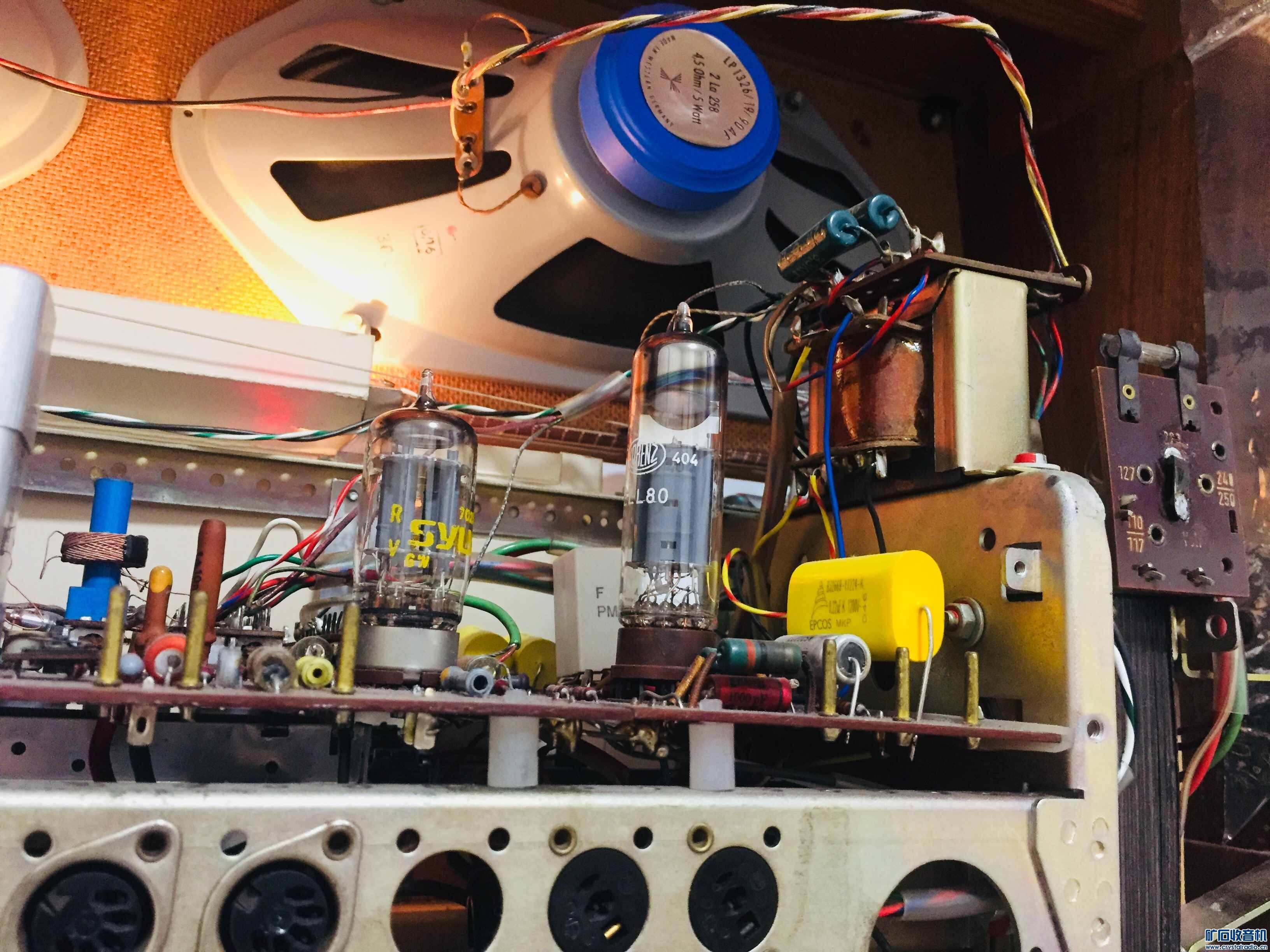

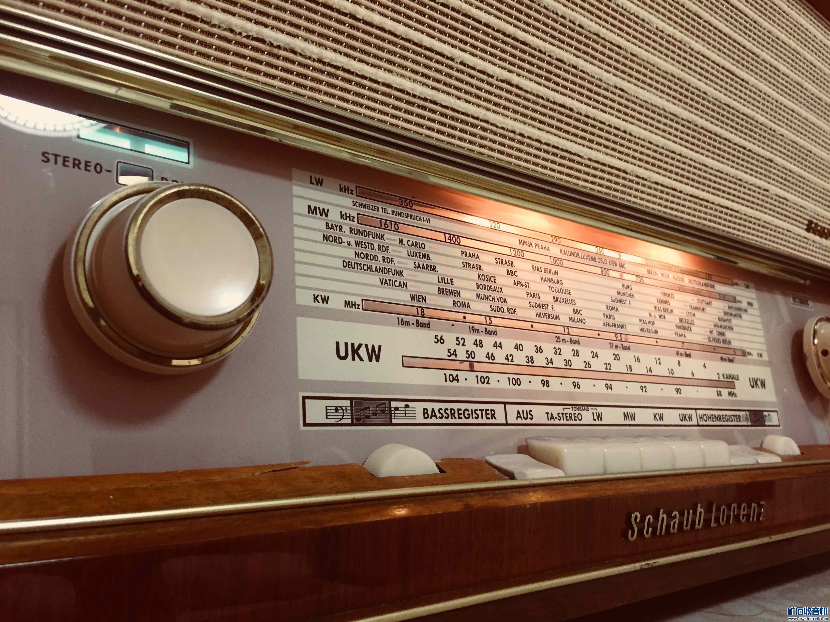

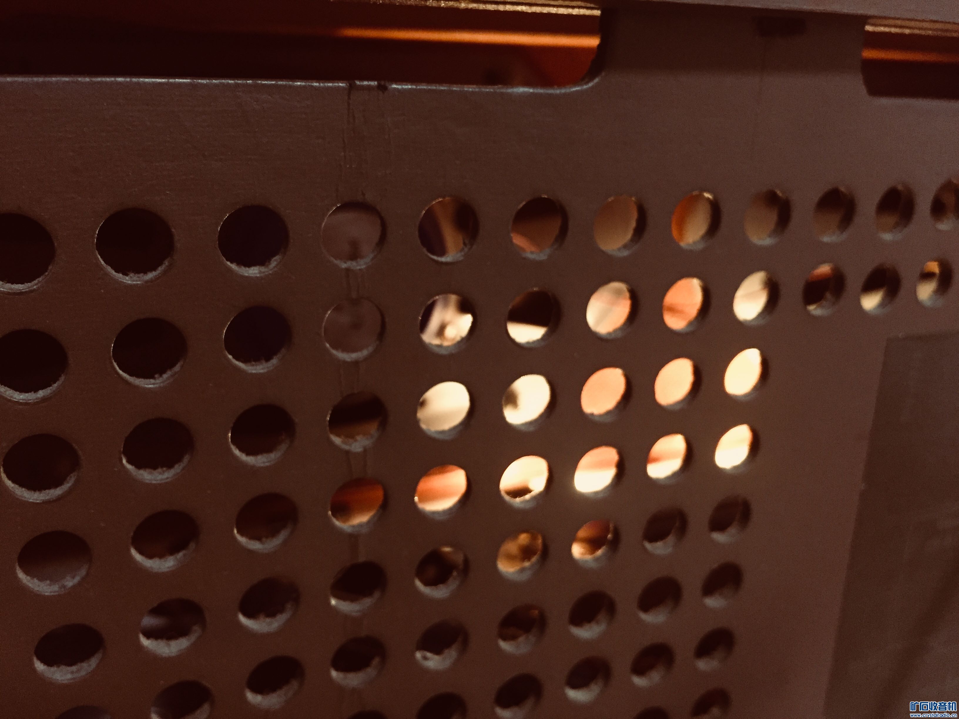

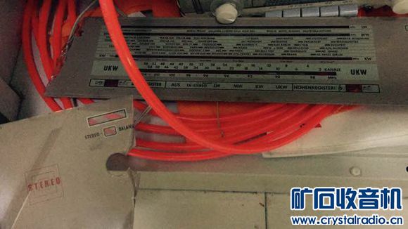

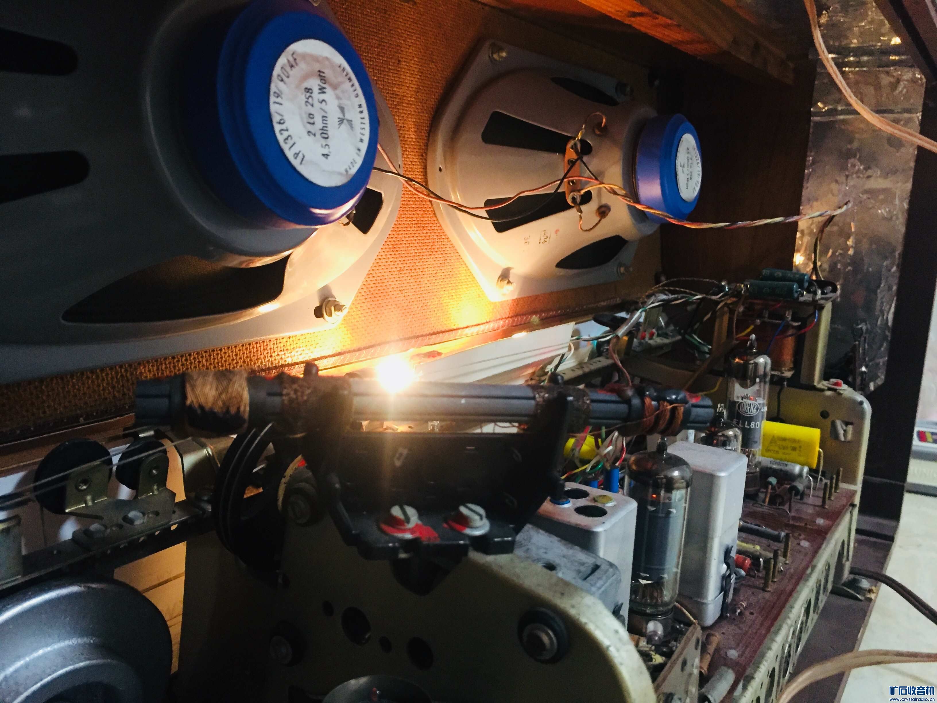

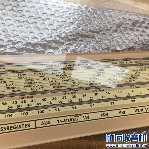

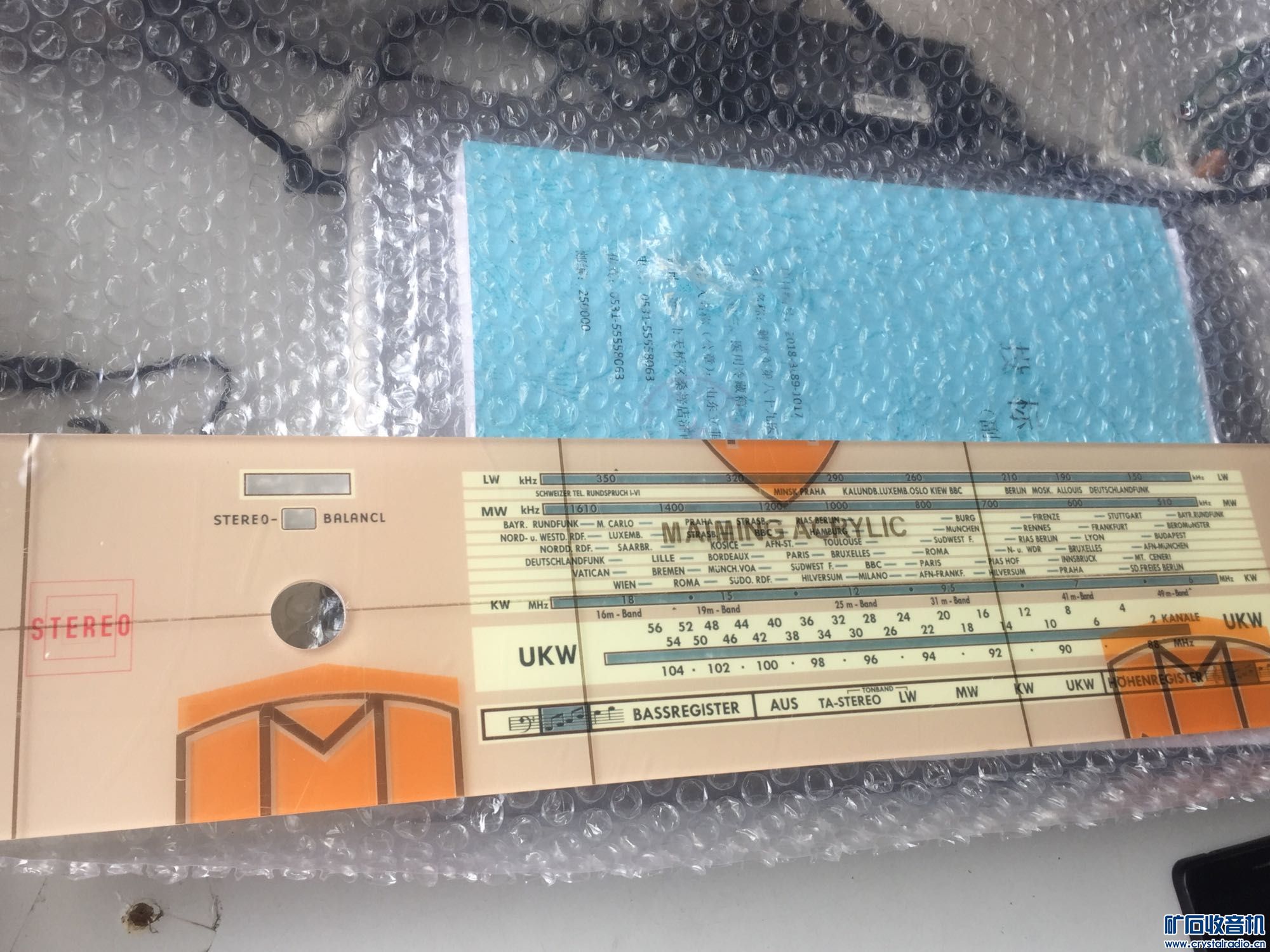

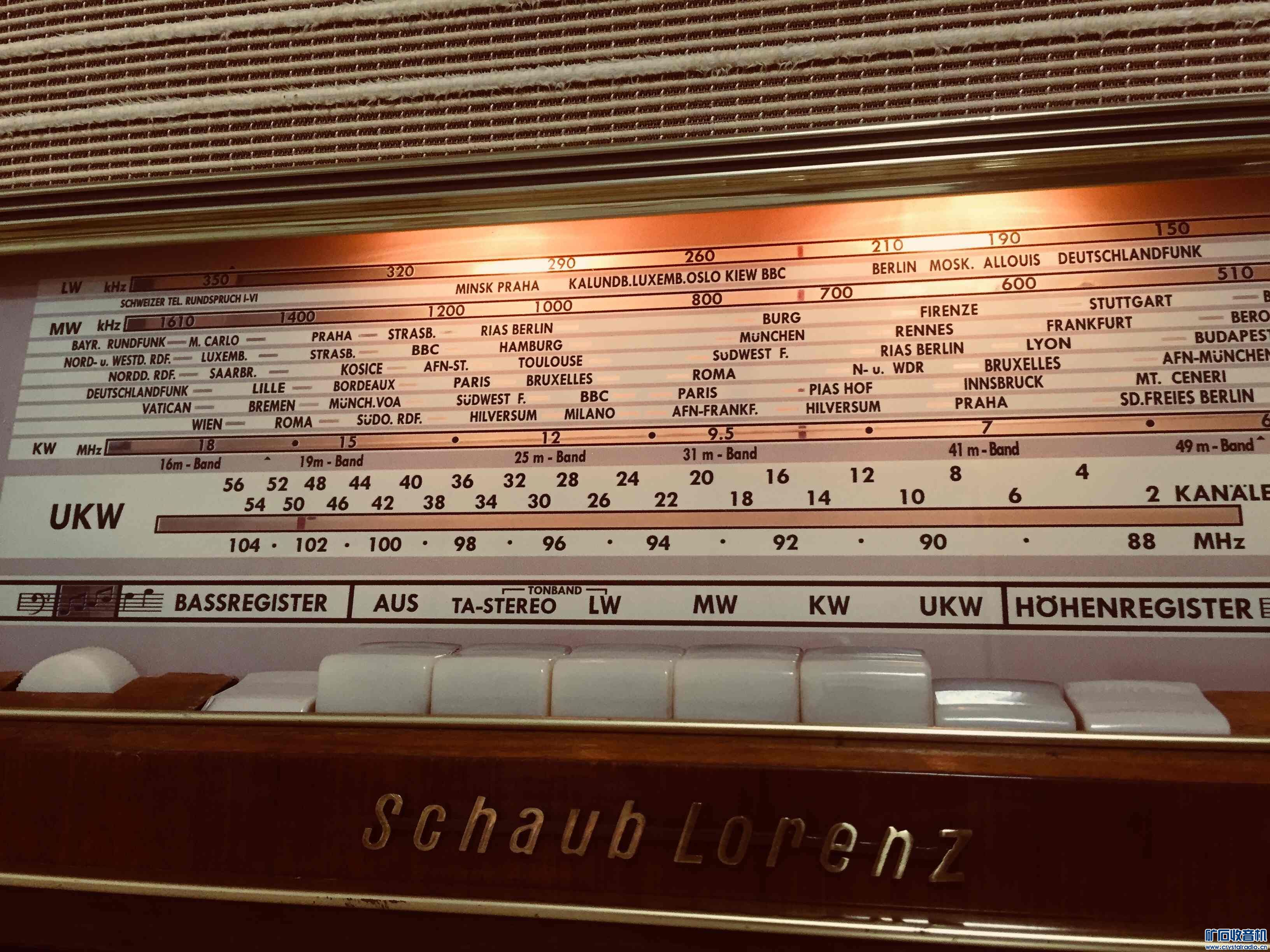

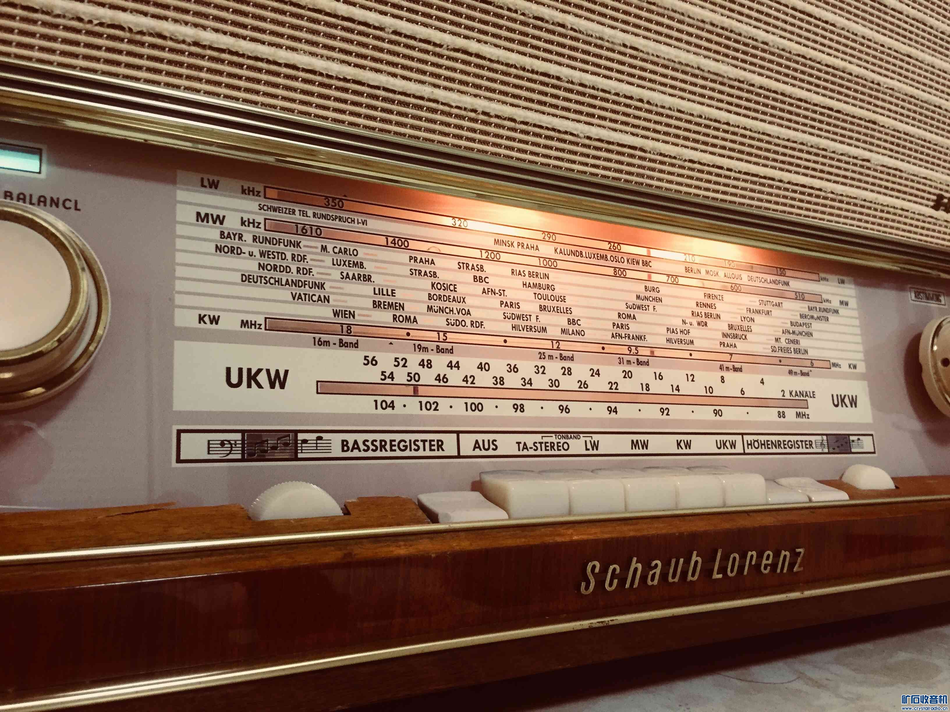

原机的刻度盘在国际运输中给摔两半了,用无影胶水粘了还是不行,美观很受影响。把原机刻度盘交给做设计的一个朋友,让他临摹,再交给亚克力印刷厂印刷,做出来的效果不错。
下图是原机的刻度盘

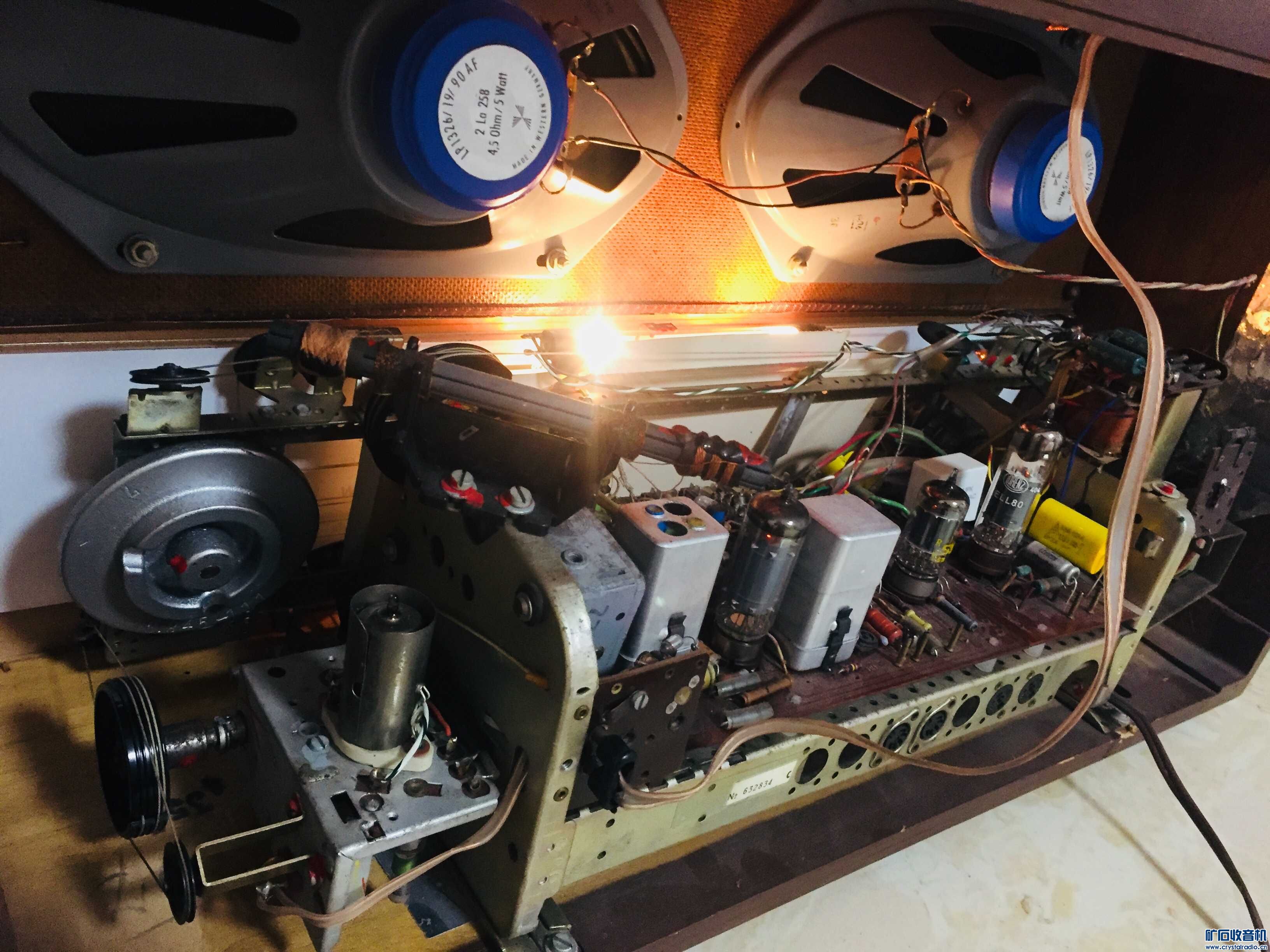

下面是重置后的刻度盘和机器内部也来几张

收到刻度盘时

 楼主| 发表于 2018-8-22 12:39:28 | 显示全部楼层
图不知道咋的上传有问题,这下可以看了

亚克力咋印刷的
发表于 2018-8-22 14:21:30 | 显示全部楼层
漂亮!请问成本怎样?
 楼主| 发表于 2018-8-22 14:34:34 | 显示全部楼层
a006 发表于 2018-8-22 14:21
漂亮!请问成本怎样?
印刷厂给了60元,制图的那哥们儿给了200元,200元是我自愿给的,他不要,我说这东西临摹起来很麻烦,拿着
 楼主| 发表于 2018-8-22 14:37:54 | 显示全部楼层
听淘宝上商家说是什么用紫外线UV印刷

 楼主| 发表于 2018-8-22 16:34:03 | 显示全部楼层
十三麻子 发表于 2018-8-22 15:26
是UV,不过不是常规印刷,是打印。
这种打印机是平板打印,专用墨水,分柔性和硬性,打印度盘用硬性。
专业!!!印刷方面实在是不懂,一开始商家说打印出来可能效果不好,字体模糊,但实际效果我觉得很好
