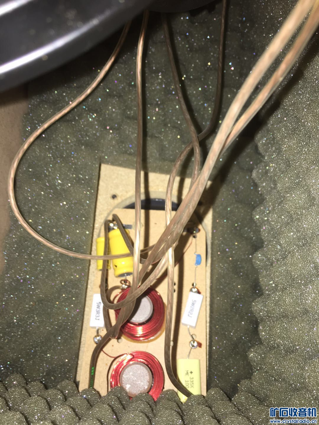

前段时间,转手来一对二手尊宝E630三分频6.5寸低音书架箱。用了一段时间,说说感受,相同音源相同功放,推出来低音没有我8寸两分频的普通无名箱子好,中高音稍微要大一些,但是,声音的清晰度是乎还没有我原来的箱子好,无论人声还是乐器,能明显的感觉到些许浊。
透过导向孔拍的高音喇叭背面(数字20139)

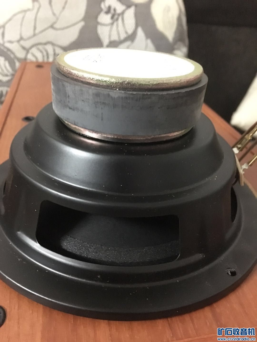

箱体成色符合年限痕迹,但是后面塑料板确像新的一样。卸了其中一只的低音喇叭拍了下面几张照片,忘记拍背板了。

多说一句:我没有玩过尊宝的箱子,但是看箱体内的用线和吸声材料,以及低音单元的盆架,我对是否是原装货持有怀疑态度。

你这个比那个做工强老了去了。。。。 我感觉主要做工的风格和我见过的名箱不同。。。。

真箱无疑。就是比较低端的箱子。另外楼主拿你8寸的和尊宝6.5寸的比低音,貌似不公平

什么JBL 乐富豪 KEF 丹拿等百分之九十九都是假的。产地香港 广东。香港人很早就过来了,把内地的欧美电子管收了不少,广东人是国产进口全收。而他们带来的都是假货音箱,贴牌的,就是你要什么牌子就做什么牌子,一般哪里需要的多?大酒店,歌房
