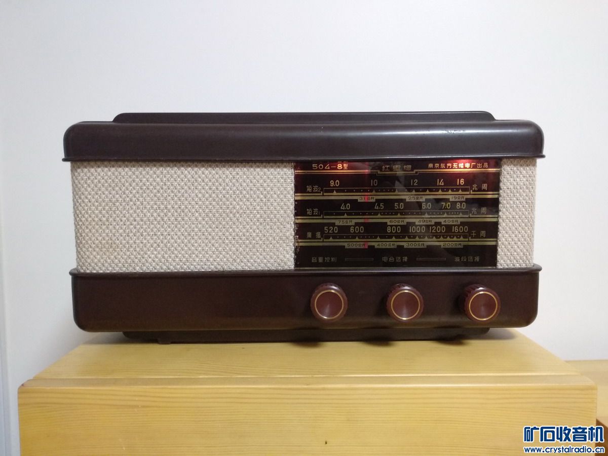

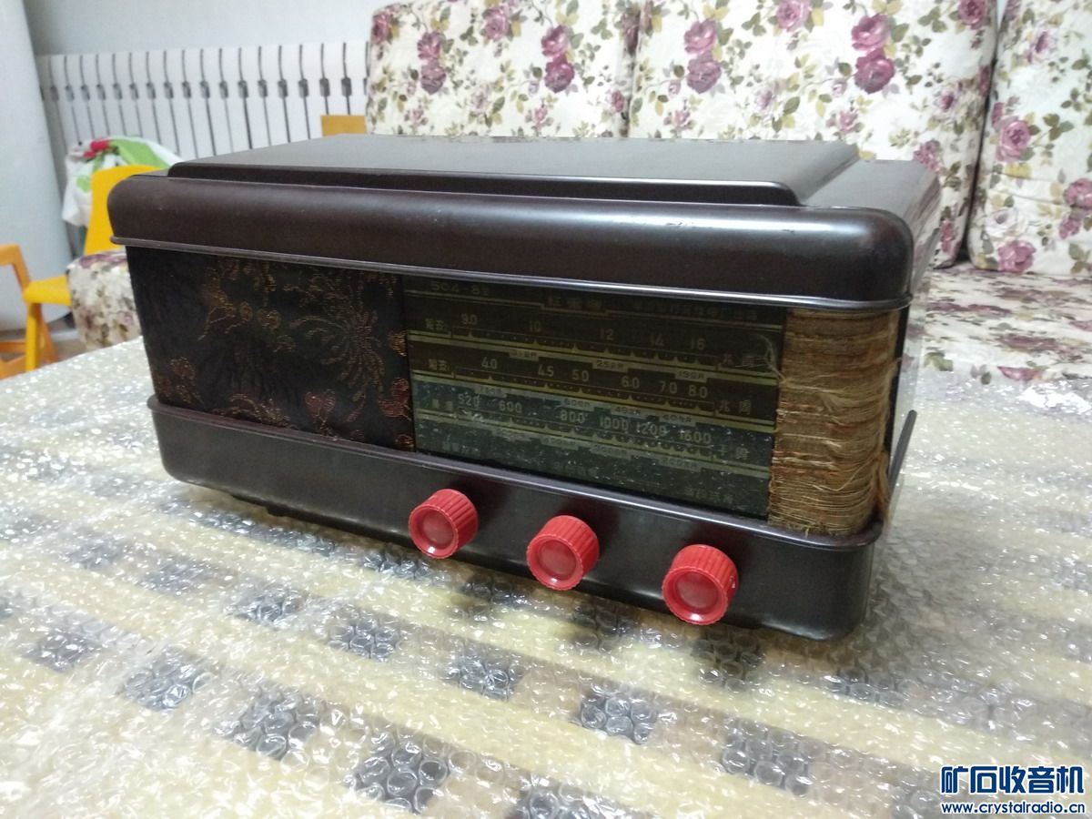

本人轻度强迫症,到手机器必须清灰、擦拭,最近收了一台红星504-8,音质不做,仅次于我手里带磁棒天线的电子管机子,就是外部形象差了点,决定动手轻度翻新一下。
这是到手后擦拭过的样子,胶木壳完好,旋钮应该不是原装的吧

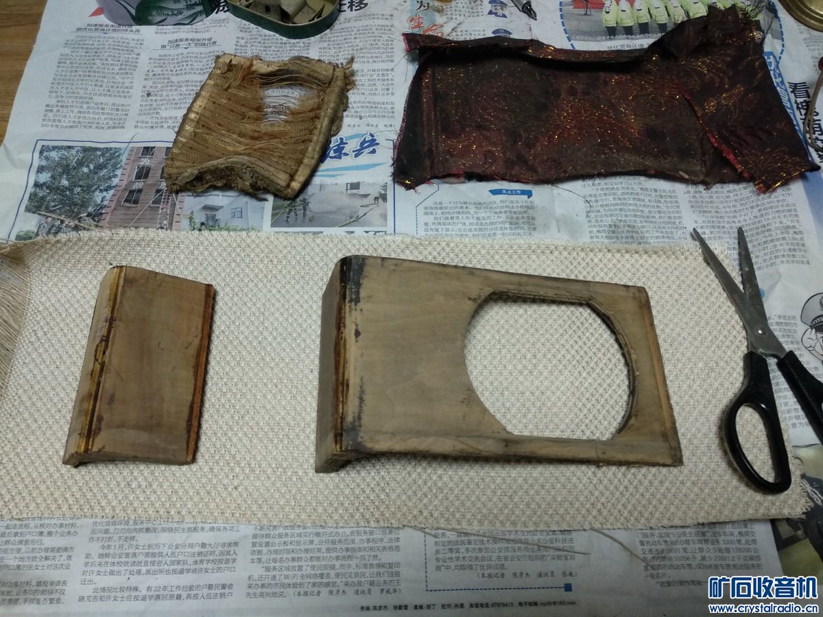

拆解外壳,度盘、喇叭布等都拆下来,多层木板都已开胶,喇叭布都已破碎
网上买的粗麻提花布,相似度打个80分吧
粘合好木板,用订书机直接把包好的喇叭布订到木头上

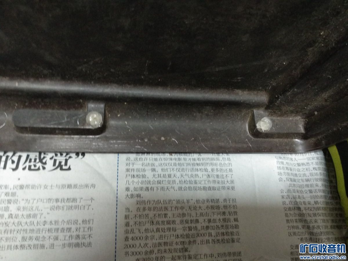

胶木壳里灰比较多,用玻璃胶封堵螺丝孔避免进水,然后水洗整个外壳。
整机重新装配,旋钮是刚买的坛友bd3uv前辈制作的,物美价廉,样式也比较搭。
受原料限制,无法实现完全修旧如旧,仅进行有限的小翻新,算是外观形象提升工程吧,哈哈
发表于 2018-8-21 10:39:39 | 显示全部楼层
高,实在是高
敢问,喇叭布哪里买的?
 楼主| 发表于 2018-8-21 10:50:38 | 显示全部楼层
∞阻抗∏ 发表于 2018-8-21 10:39
高,实在是高
敢问,喇叭布哪里买的?
某宝 搜 黄麻布 粗麻布
发表于 2018-8-21 10:51:49 | 显示全部楼层
BraveHeart 发表于 2018-8-21 10:50
某宝 搜 黄麻布 粗麻布
额,收到,谢谢
发表于 2018-8-21 12:00:59 | 显示全部楼层
白色或者米色旋钮更好些,同一颜色看着别扭
 楼主| 发表于 2018-8-21 13:43:54 | 显示全部楼层
恩,有纯白的,晚上回去换上看看,各种旋钮一共买了20多个

发表于 2018-8-21 20:47:03 | 显示全部楼层
喇叭布的颜色要是深点儿就更协调了
 楼主| 发表于 2018-8-21 21:25:02 来自手机 | 显示全部楼层
SUPERHAM 发表于 2018-8-21 20:47
喇叭布的颜色要是深点儿就更协调了
参考了一下原装机的形象,原装布也是带麻绳的米黄色布,这种布经线是黄麻绳,布的颜色基本都是这样的,如果不用麻绳布,倒是有许多选择,网上搜提花布或者沙发布能找到很多样子适合做喇叭布的布料,价格也不贵。
