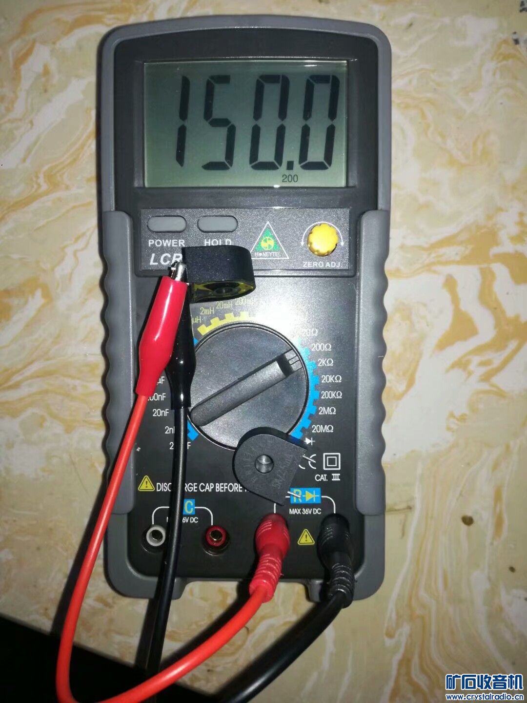

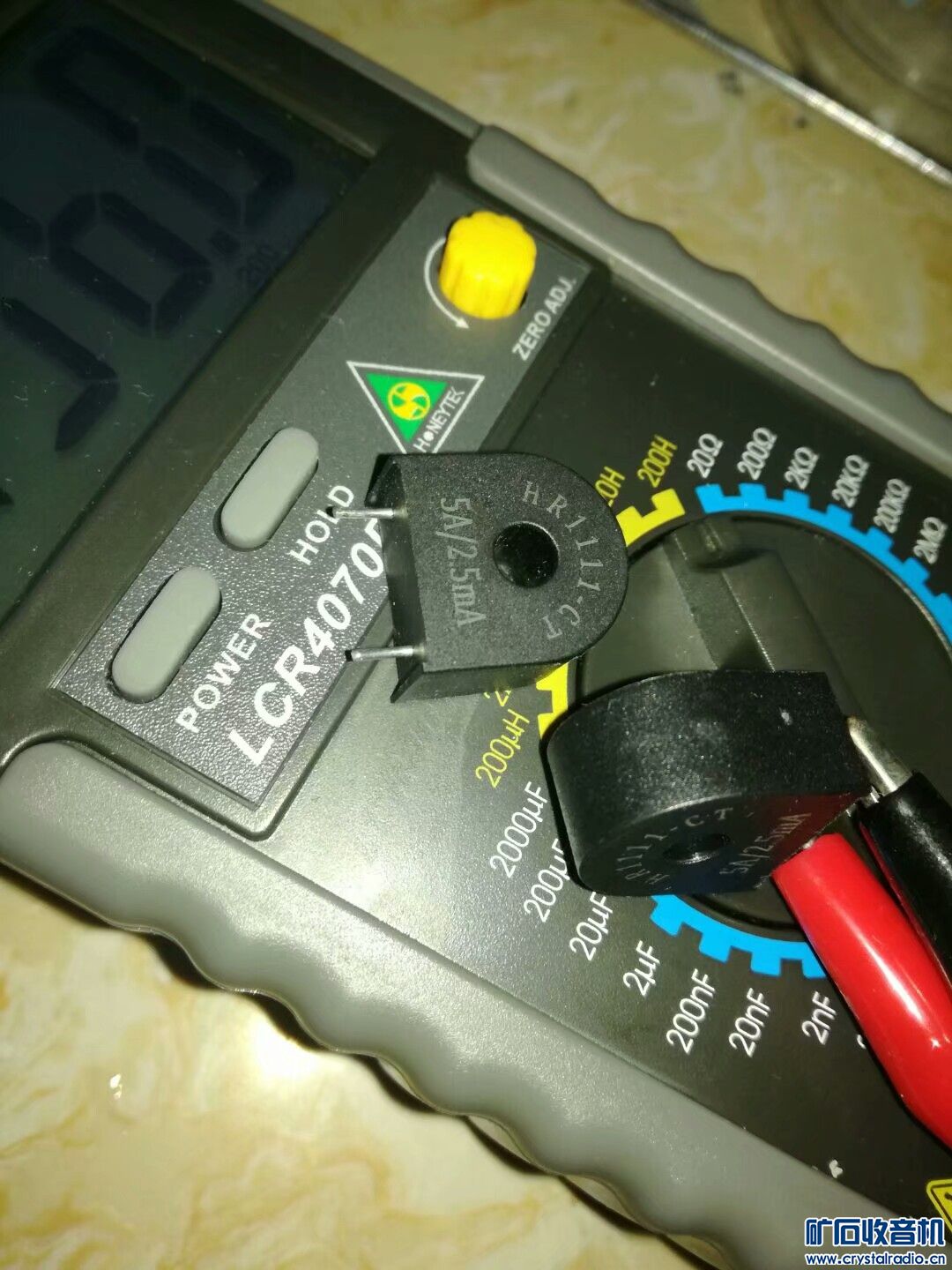

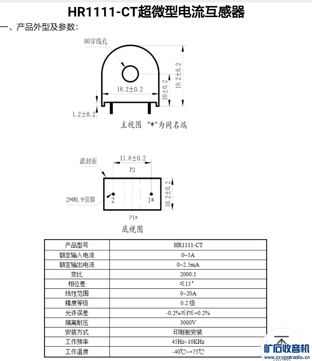

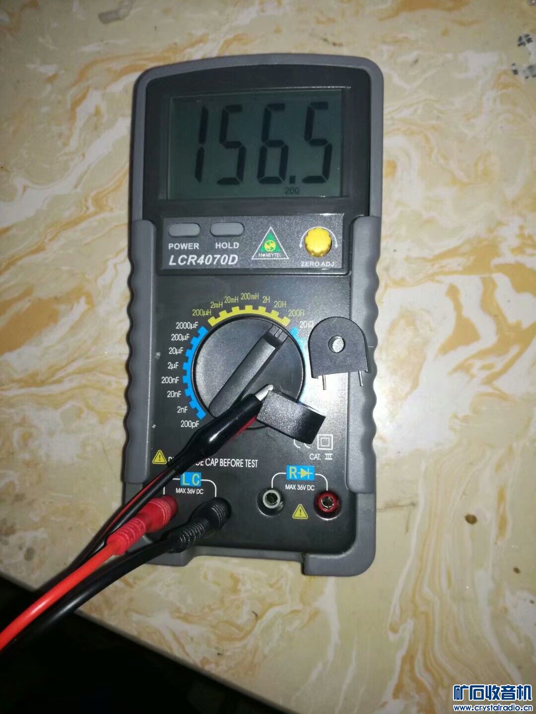

今天1:2000的电流互感器到了,我有空继续折腾!今天初步用万用电桥测了它的直流电阻和电感量。厂家给出的资料是工作频率45Hz到10KHz。我有空了试一试推挽和单管功率接续器。我可以把输入绕组增加到100匝,这样我估计频响比1:1000的电流互感器要好一些把。首先电感量是以前的近9倍。直流电阻也是接近3倍。

里面应该是2000圈吧,电感量156H,很大了。加绕100匝,变比就是20:1,次级接8欧,近似于3.2K:8的变压器。
发表于 2018-8-21 00:03:53 | 显示全部楼层
次级100匝,接8欧,约有50mA的额定电流,功率约20mW,是有些小,而且还不能通直流,加个耦合电容吧

DL-CT03C2.0微型电流互感器 5A/2.5mA 0~24A 测量与保护用2000/1---最大能达24A,最大输出就可以做到0.46W了

 楼主| 发表于 2018-8-21 12:33:20 来自手机 | 显示全部楼层
火星计划2009 发表于 2018-8-21 07:35
测试一下漏感
漏感,我用100匝次级,短路后测量电流互感器两端的电感量,0.2毫亨。那个1:1000(50匝次级短路后)的是0.11毫亨。
