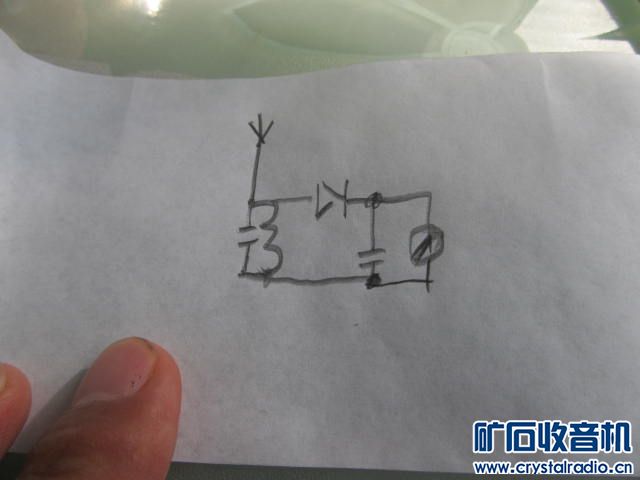

发表于 2018-8-19 16:21:57 | 显示全部楼层
百度搜一下  大约是一个电容和线圈组成并联谐振一个高频二极管检波后接表头  外接天线长度需要修剪   像矿石机的调谐回路

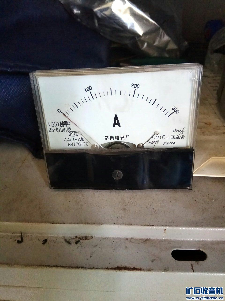

发表于 2018-8-21 14:22:37 | 显示全部楼层
15348324866780.22294987602764083.jpg 这个就可以

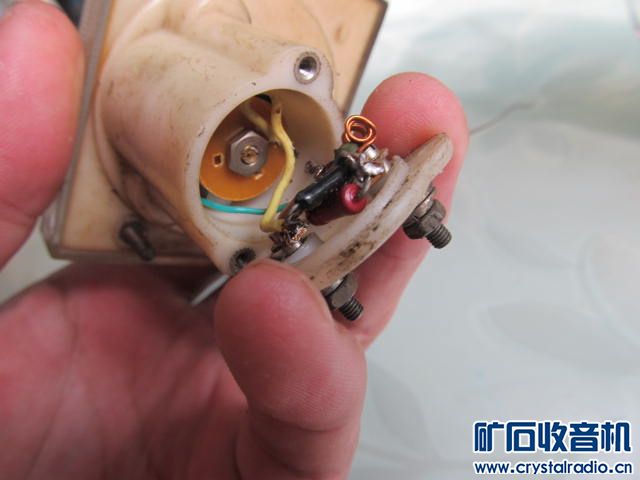

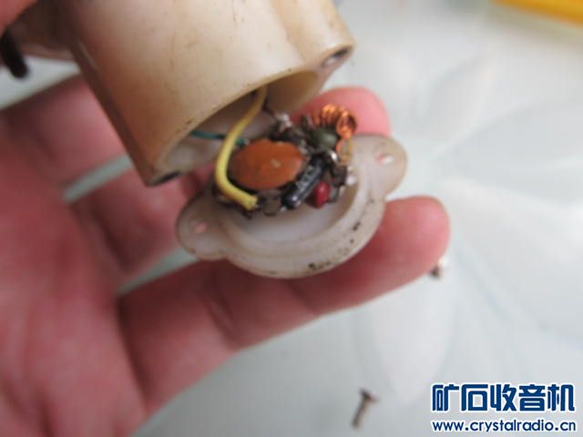

发表于 2018-8-21 15:27:48 | 显示全部楼层
没找到您说的东西。[/quote]
大约是这样的  很多年前做的  参数都忘了  只能做个定性分析之用 照片 001.jpg 照片 002.jpg 照片 003.jpg 照片 004.jpg 照片 001.jpg 照片 002.jpg 照片 003.jpg 照片 004.jpg [quote]陌上农夫 发表于 2018-8-21 13:26
