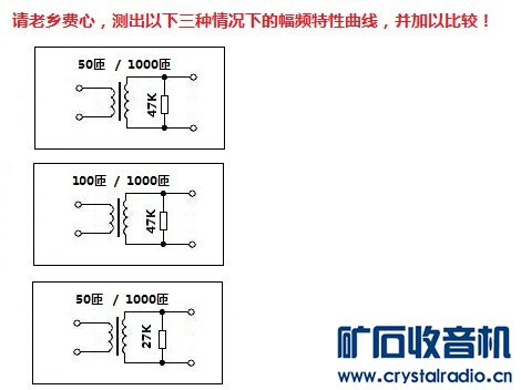

xieya 发表于 2018-8-19 16:50
有没有测试过频响和失真?
我用综测仪测过它的频响。表现还是不错的。

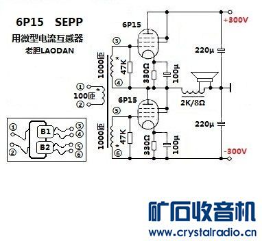

探索abc 发表于 2018-8-18 18:19
请老兄上一个 你改过的 互感器与6P15功放的 电路图,你以前的帖子我没找到。。。或给个私信 谢谢!
在这个帖子里http://www.crystalradio.cn/forum.php?mod=viewthread&tid=1675137&extra=page%3D2&mobile=2
发表于 2018-8-19 22:35:51 | 显示全部楼层
此电路用2K/8Ω的输出牛,前图标错,特此更正!
